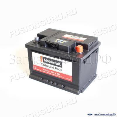

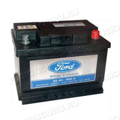

Пришла пора сменить аккумулятор.
Оригинальному 11 лет, с первыми заморозками начались медленные подхваты, а прошлой зимой в -20° вообще отказывался заводиться. Думаю хватит с него, послужил верой и правдой, надо порадовать Фьюжика.
Совсем оригинальный
Ford Silver Calcium 52Ah (1 672 941) цены от 5800.
Нашел интересный документ с размерами аккумуляторов Форд, Ford - Аккумуляторные батареи 07/2014, у меня получается посадочное место T5 = 242*175*175
Под эту размерность у Форда есть ещё один аккум 60Ah (в некоторых каталогах он 58Ah),
Ford Motorcraft Calcium Plus 60Ah (1 863 092) цены от 4300.
Собственно вопрос - кто-нибудь знает разницу между этими производителями ? Прослужит ли он так же 5-10 лет ?

#577 Сообщение Doc Brown » 23 окт 2017, 14:45
chnav писал(а): кто-нибудь знает разницу между этими производителями ?
Ни Форд, ни Моторкрафт не являются производителями. :P Моторкрафт является перепаковщиком. Часть товаров он поставляет ФМК, наклеивая брэнд Ford, а часть продает под своей торговой маркой.
chnav писал(а): Прослужит ли он так же 5-10 лет ?
Сие покрыто мраком неизвестности. Точнее, 5 лет служит большинство аккумов (хоть Варта, хоть Аком), если часто ездить и не допускать их сильного разряда, а вот 10....

#578 Сообщение chnav » 23 окт 2017, 15:07
Doc Brown писал(а):Ни Форд, ни Моторкрафт не являются производителями. Моторкрафт является перепаковщиком. Часть товаров он поставляет ФМК, наклеивая брэнд Ford, а часть продает под своей торговой маркой.
Спасибо, значит попробую Motorcraft.

#580 Сообщение ERV » 23 окт 2017, 15:28
chnav, как раз такой Motorcraft на 60Ah я поставил в декабре 2014 на замену родному сильверу 52Ah.
В короб встал, как влитой. Клеммы - как родные.
