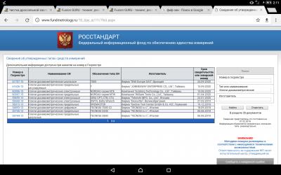

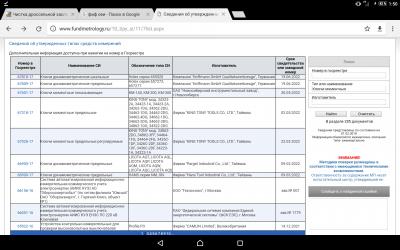

Поверяются ключи в местном Центре Стандартизации и Метрологии(Росстандарт) правда согласно закону поверке подлежат только те средства измерений которые внесены в государственный реестр средств измерений:
Те, которые не внесены могут быть откалиброваны, с выдачей сертификата о калибровке.
Работаю в Белгородском Росстандарте, поэтому если кому надо поблизости могу бесплатно поверить :)
Видел крутые электронные динамометрические ключи которые приносят на поверку(офф. дилер фольца например недавно приносил) так стоимость этого ключика с их слов около 3000 евриков :rolleyes:
