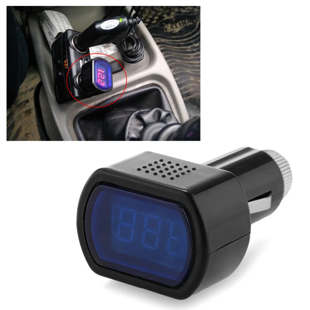

Наберите в поиске на Али "вольтметр прикуриватель" и выберите любой понравившийся. Типа этого
Дальше, сличить показания с мультиметром, подключенным к клеммам АКБ. Мой экземпляр такого показометра брешет на 0.3 В вниз.
Отправлено спустя 3 минуты 13 секунд:
Норма при работающем двигателе в районе 13.9 - 14.4 летом, немного повыше зимой. Выше 15 В уже неисправность.

Ну тут из Китая ждать долго, если не менять щетки, возможно и не в них дело то наблюдать надо. Да и вообще пожалуй лучше всегда наблюдать.Prazhachka писал(а): ↑10 янв 2019, 13:25Максим, какой лучше купить? И на какие показатели ориентироваться при измерении?
Купить вот точно не скажу что есть в Самаре, но явно вольтметры в прикуриватель недорогие быть должны (переплачивать думаю нет смысла, надо просто понимать +- сколько в бортсети) Я сам делал, поэтому тут по магазинам не подскажу.
В бортсети как пришли в авто желательно чтобы было 12,5 В и как заведем авто 14,2 В. Ну это если грубо. Ниже 13,8 хорошо чтобы в бортсети не опускалось даже в жару и при длительной поездке. Это так, для ориентира.
