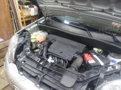

Господа, всем привет!
Хочу услышать ваше мнение: а если перед мойкой двигателя снять плиту воздушного фильтра, это совсем уже глупость будет? Просто она закрывает добрую половину двигателя, и возникла мысль мыть без нее (ну а ее помыть отдельно). Само собой, все патрубки плотно замотать от воды. Насколько сильно возрастает риск?
