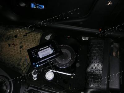

maxs-vd, а хендаевский сабик у тебя где стоял и как крепил?
Re: Какой сабвуфер выбрать ?
#42 Сообщение maxs-vd » 18 май 2012, 19:47
Стоял под сиденьем пассажира, где сейчас усилок стоит http://www.fusionguru.ru/forum/viewtopi ... 94#p117994
Крепил шурупами к днищу через резиновые уголки которые установлены на сабике, если плотно не прижать к кузову он играть нормально не будет ;)
Добавлено спустя 56 секунд:
Питание шло от прикуривателя.

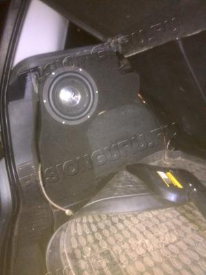

Изготовил сам. Материал: задняя стенка - стекловолокно, передняя - фанера 20 мм. Голова - MOREL PRIMO 8. Играет очень даже на ура)))
#53 Сообщение Puwistiy » 06 мар 2016, 02:21
что для морела ящик большой нужен, тоже когда то хотел себе. Правда монтажная глубина маленькая.
А где живёте уж хочется послушать.
Сергей Torr
Сообщения: 72
Зарегистрирован: 10 дек 2013, 23:56
Полное имя: Сергей Геннадьевич Тормышев
#54 Сообщение Сергей Torr » 06 мар 2016, 03:24
Требуемый объём по инструкции немного, 11-14 литров. Живу в Тульской области, г. Узловая :)

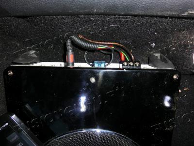

Друзья, взялся делать стелс, но саб до этого стоял уже (ящиком) усилок под водительским сидением стоит, начало было от штатной магнитолы и пришлось купить преобразователь
Сейчас же стоит магнитола с выходом для саба. Вот встал вопрос, если уж переделываю систем, стоит переделать и брать сигнал с магнитолы, или ничего не выиграю? и оставить как есть т.к. все работает
#57 Сообщение *Casper* » 21 дек 2019, 23:54
Стоит, имхо
Сообщения: 7016
#58 Сообщение SAnat » 21 дек 2019, 23:57
Согласен. Стоит.
Должно быть получше по качеству.
Кроме того раз в магнитолле есть линейные выходы, значит магнитоллой можно будет дополнительно поднастроить звук.
Вот мне интересно, а стелс, какой там объем пространства можно получить, в ящике то больше объем сделать можно и фазоинвертор (трубу) в ящике легко сделать.
А стелс вот сомнение по качеству, я понимаю для экономии места делается (багажник то нужен само собой).
Но потом напиши как оно, бас изменился и в какую сторону.
