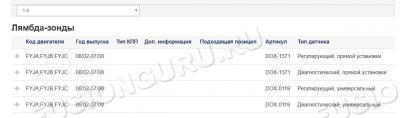

Zren, на сайте Denso имеется инфо именно по фьюжу это
Бош это хорошо, но универсальные вроде как не очень чувствительны, то ли из-за цены то ли из-за того что подделок много.
Не успел с сообщением. Но вдруг полезно кому будет
