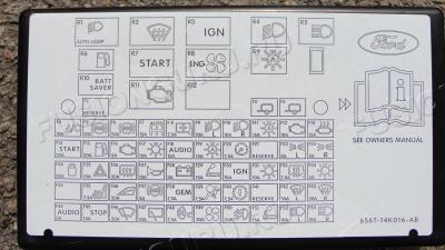

Александр, а выдерни предохранитель F28 . Как двигло будет себя чувствовать? Будет его трясти без зарядки или нет? Мне че то вот ваще интересно... Просто как вариант...

бабка на двое сказала. Либо будет резко подниматься напряжение, либо упадет и пропадет зарядка. Но работа мотора не меняется.
