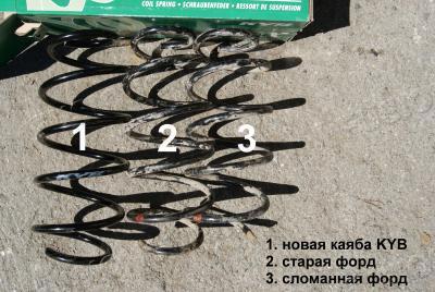

SotM, зарежь бампер снизу. У Анатольевича (САнат) спроси как. И не вздумай Кааябячие пружины ставить (по-листай, было уже на Конфе- мясо пружин ( диаметр прутка) сравнивали с оригиналом))) Каяба -закамуфлированное под Джап, барыжное гумно, ятд.

Каябы разные бывают, фото я не зря выложил. Глянь на диаметр. Лучшая защита - нападение, знаю-слышал.timoha-07 писал(а):мясо пружин ( диаметр прутка) сравнивали с оригиналом))) Каяба -закамуфлированное под Джап, барыжное гумно, ятд.

Арсеныч, офигеть-махренеть, как это "глянь на диаметр" - я хоть и четырёхглазый, но ни фига в четыре глаза не круче колумбика.. По фоте вроде ровно, а так -"каяба" говно. А как это кокашки разными бывают - по цвету или толщине?
