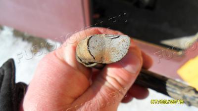

Случилось с моим авто беда недавно. 4 марта. Поехал на работу. Выехал из гаража и проехав 100 - 150 метро услышал удар. Думал что камень, но откуда он! Снег после недавних снегопадов как каша, но сухой ( у нас не питер). Парканулся под уклон(при первой же возможности) у соседней улице в гаражи. Посмотрел, не понял, потом смотрю а правая передняя сторона что то низко весит. Нет расстояния от колеса до крыла. Сравнил с левым крылом, там выше. Качнул правую сторону - не качается. Левую сторону - качается. Пока двигался до первой возможности остановиться (сразу не мог остановиться, за мной авто ехал) то слышал что что то брякает. Проверил, ну думаю поеду дальше до парковки около завода и там посмотрю что да как, ехать ещё примерно 200 - 300 метров. Поехал - по брякивает изредко что то. В общем парканулся, поддомкратил правую переднюю сторону и понял, что пружина кирдык. Залес рукой и в колёсную арку и вытащил половинку нижнего витка. Домкратилась авто тяжело.

Причина поломки пружины.
Полвитка осталось у меня. Потом в гараже рассмотрели его, а там маломальская ржавчина во внутрь пролезла из-за кого то скола что ли или раковины в проволоки. Глубина вроде как не большая, но видимо хватило что бы в своё время сработать. Фото не делал. Но при первой же возможности с фотаю пол витка отломившийся пружины.

Не ржавчина полезла, а пружина треснула давненько и зона излома корродировала. Не путаем теплое и мягкое. А вот скол мог быть концентратором напряжения. Но это надо анализировать. Оно точно надо? Умерла и умерла!

Раковина?

Что то типа того. Но очень маленькая. Почти не ощутимая. И с торца незаметная.
