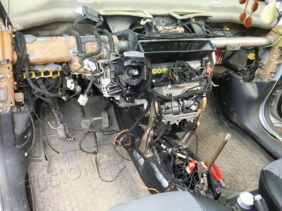

Я то же хотел промыть испаритель под торпедой, но на сервисе позавчера увидел как это делается на Шкоде, и немного стало грустно, у нас, наверное ничуть не легче? Или я паникую?YuraS писал(а):я задумываюсь только о полноценной чистке радиатора на сервисе.

Не знаю зачем мыть испаритель под торпедой.саш писал(а):Я то же хотел промыть испаритель под торпедой, но на сервисе позавчера увидел как это делается на Шкоде, и немного стало грустно, у нас, наверное ничуть не легче? Или я паникую?YuraS писал(а):я задумываюсь только о полноценной чистке радиатора на сервисе.
Чистить надо между радиаторами, это снять бампер, раздвинуть радиаторы и вычистить . Вроде было где-то на форуме что там снимать.

*Casper* писал(а):Легче, чуть чуть.

А поясните мне в целях повышения самообразованности зачем мыть испаритель под торпедой?

Как бы иногда бывает и он забивается грязью. Правда это критично для машин без салонного фильтра.YuraS писал(а):А поясните мне в целях повышения самообразованности зачем мыть испаритель под торпедой?
