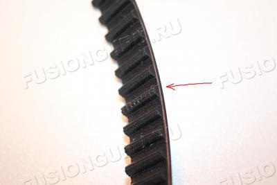

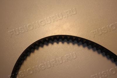

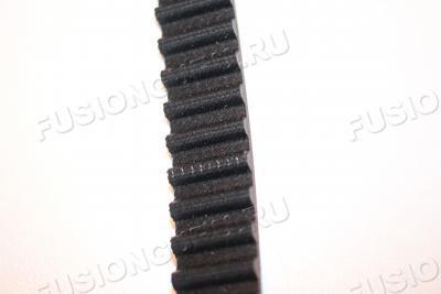

Подскажите, пожалуйста, по поводу ремня ГРМ. Заказал новый оригинальный ремень, вот, кручу-верчу его, со всех сторон осматриваю. И вижу следующее:
1. Боковой шов где-то виден, где-то - нет (на изображении виден слева, не виден - справа)
2. На одном "зубе" отчётливо виден шов, а также сама нить (обе фото одного и того же зуба):
Подскажите, пожалуйста, это всё соответствует норме?
Спасибо
Re: Замена ремня ГРМ
#1192 Сообщение Mettler » 22 окт 2014, 17:28
yabel писал(а):Подскажите, пожалуйста, это всё соответствует норме?
Да, так и должно быть. Шов хороший.

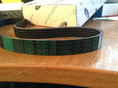

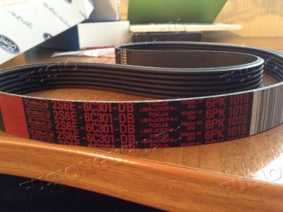

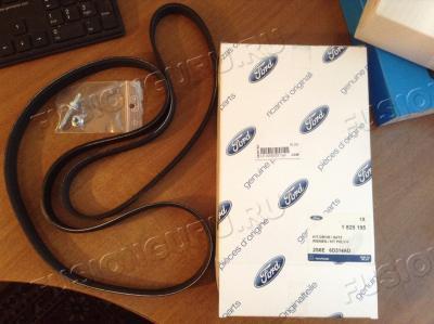

На дня пришел комплект приводных ремней(1.6, кодней), который имеет новый код 1 829 195(заместо 1365336), в некоторых местах стоимость отличается
