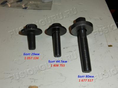

Вот тут вопрос у меня к народу - на кой ляд откручивать болты(одноразовые!!!) на распредвалах, шестерёнки тама ослабивать, поддержим болтовую промышленность и страху нагнетём на людей? Вобщем так лежат два неиспользованных - никому не нада?
Еще раз дёргаем за колесо, проверям колено в упоре и надеваем нижних кожух и шкив и закручивам новый болт, хотя старый мог бы еще послужить.
Здесь меня момент развеселил с замером длины болта - есть двигатели с коротким болтом, есть с длинным и по моему форд не знает какой где стоит,
поэтому предлагает мерять как сняли - смешно. я заказывал большой, понятно по чему.
Болт затянули шоб держал уверенно, но не до усрачки.
