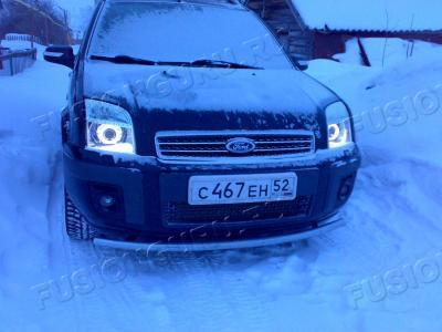

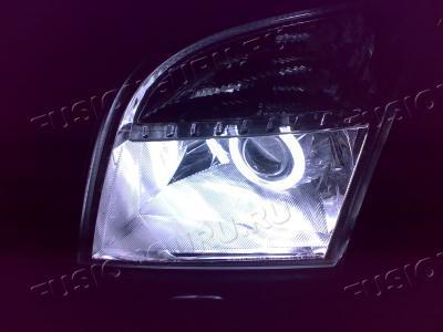

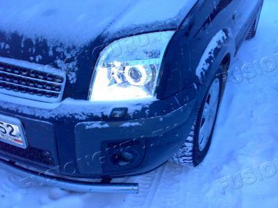

Ну вот так получилось сегодня днем , вечером может завтра получится.
1. Габариты 2.Ближний он же ходовой (пока) 3.Дальний
