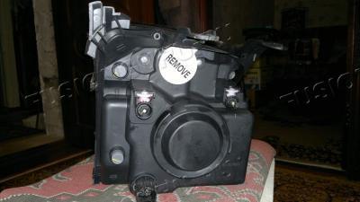

Начинается история с появления новой блок-фары фирмы ДЕПО (шоб ее)
Далее нам ее надо препарировать.

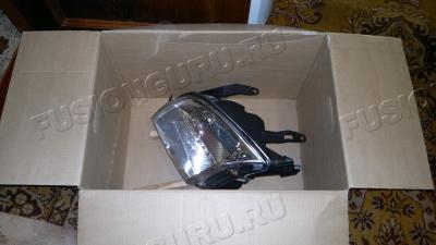

Находим подходящую коробку, в которую поместится блок фара и кидаем на дно пару реечек, чтобы под фарой был воздух
Кидаем туда фару и закрываем

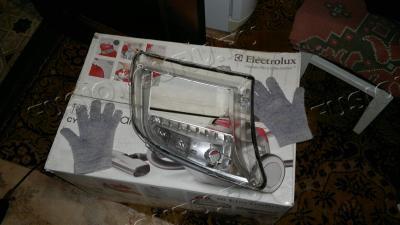

Одеваем рукавички, выключаем фен и достаем фару. Дальше все делать надо быстро.

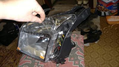

Постепенно оттягиваем стекло со всех сторон, попутно отжимаем защелки.
Получили 2 составляющих и немного подогретые пальцы.
На само располовинивание ушло не больше минуты.

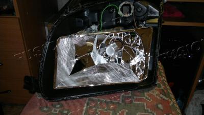

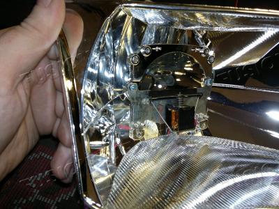

Первым делом выдираем отражатель и в сторону его. До него мы доберемся, но до этого далеко.

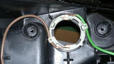

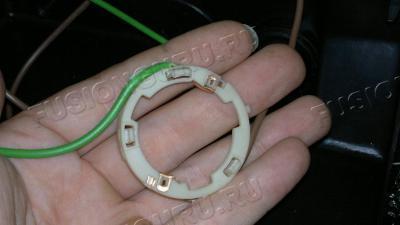

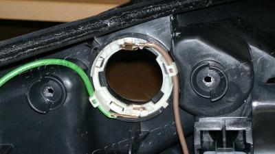

Исправляем косяк с поворотником из диодов.

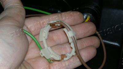

Берем контактную группу и выдираем нафиг
Получается вот такое чудное колечко
Снимаем контакты и меняем местами их
Получается вот так

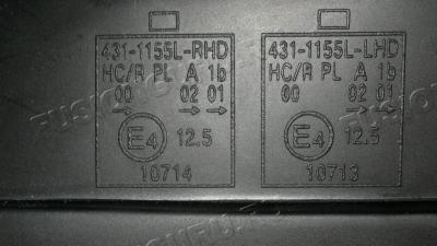

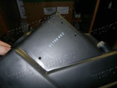

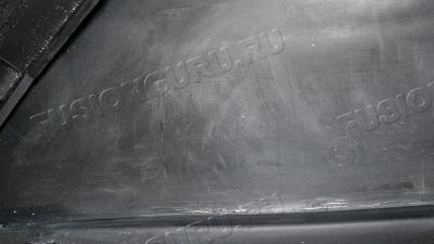

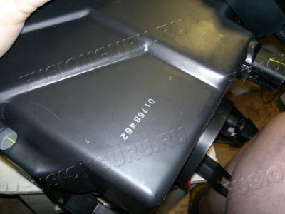

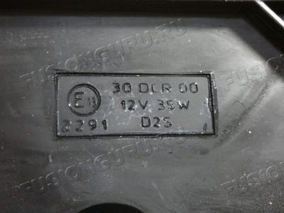

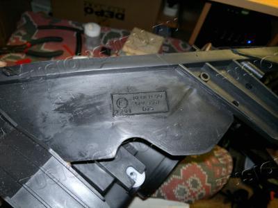

Следующим шагом удаляем маркировку с фары.
Ставим новую маркировку, соответствующую теперешней фаре

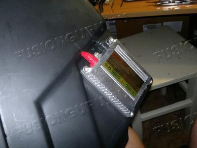

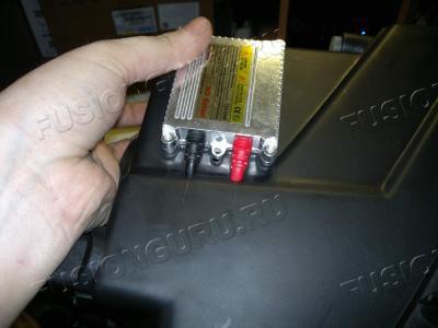

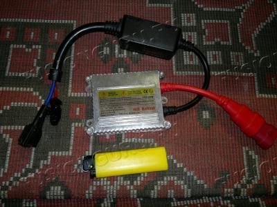

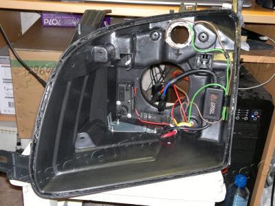

Для модернизации поискал и нашел максимально минимальный блок поджига.

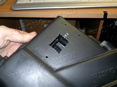

Сначала попробовал разместить его внутри. Тут все красиво получается, за исключением одного "но" - греется он. За 10 минут дал 69° - много.
Раздел 3 - Монтаж

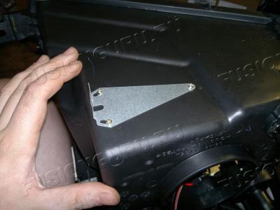

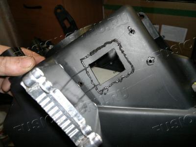

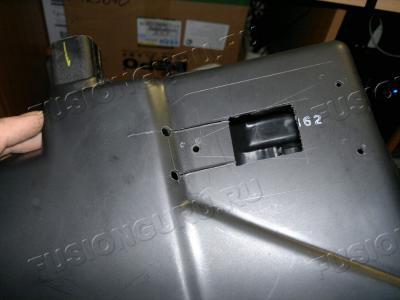

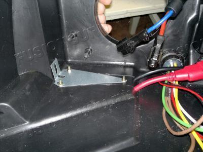

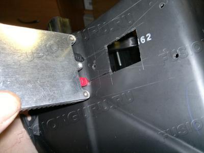

Решено было разместить снаружи
Разметил отверстия, просверлил, примерил
Вырезал окошко для игнитора

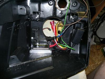

Сделал пару отверстий для проводов и прорезал ножом к ним канавки, чтобы отогнуть кусок фары и вставить туда провода.
Получилось так

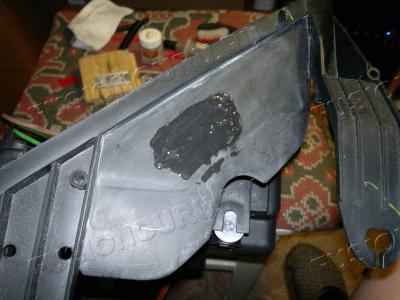

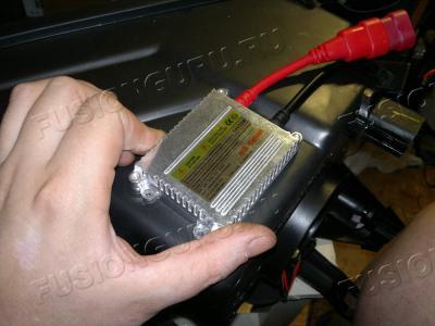

Для изоляции намазал герметика
Скрутил и сжал всю конструкцию
Результат
Все разъемы я удалил. Провода соединил напрямую пайкой.

Прокладка есть.
По периметру оригинального блока есть канавка, в которой находится резиновая прокладка. В самой фаре вырезано отверстие, там разъемы блока. но сам блок прикручен к фаре, та прокладка исключительно для герметичности. Снаружи ее не видно

fidel1970, испытание подобная установка прошла успешно. У мну уже давно работают такие фары.

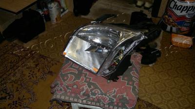

#12 Сообщение *Casper* » 11 дек 2011, 00:07
Новая маркировка фары
Re: Баальшой проект
#13 Сообщение fidel1970 » 11 дек 2011, 00:10
*Casper* писал(а):Новая маркировка фары
Каспер, ты уже ИЧП образовал? :eek:

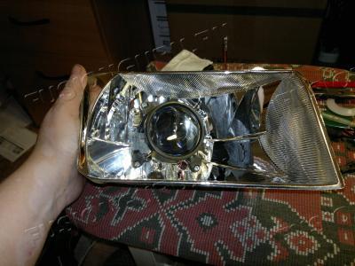

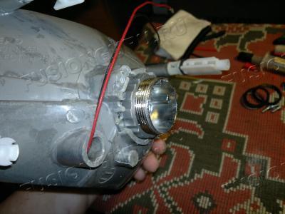

Для продолжения избавимся от дребезга отражателя. DEPO вообще славится дребезгами
Теперь ставим в отражатель основной модуль будующей фары
Крепим его с обратной стороны
Провод - это питание шторки

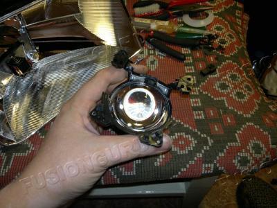

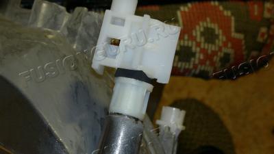

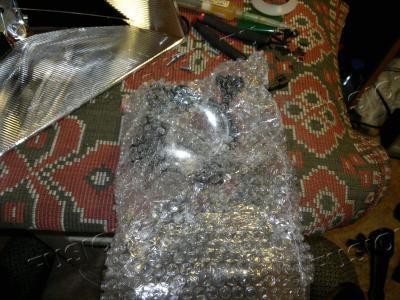

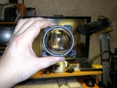

Достаем из заветной коробочки линзу
Эх красивая
Крепим линзу на модуль
Продолжение следует...
