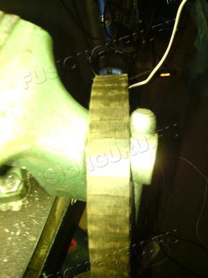

Приветствую!
Вчера при езде по городу услышал свист из по капота явно напоминающий ремень.. посвистело секунд 30 и сошло на нед, потом повторилось, сегодня сутра такаяже история. Причем свист очень громкий поначалу, потом стихает и прекращается. Полез смотреть ремни, ничего криминального не нашел, ну и грм заодно решил глянуть. Чтоб бочок не снимать открутил 3 болта и отогнул защиту. Вот что я там увидел(фото прилагаю). Трещины довольно глубокие
Хочу спросить может ли свист грм издавать?
И что делать с грм? Менять?срочно менять?
Пробег 150. Меняли или нет грм щас никто не вспомнит, а сервисную книжку официалы потеряли на первом ТО
Последний раз редактировалось adv 30 сен 2013, 18:33, всего редактировалось 1 раз.
Re: Проверь ремень ГРМ!
#190 Сообщение Mettler » 30 сен 2013, 18:31
ГРМ нет, свистеть не будет, он не может на шкивах прокручиваться.
Трещины хорошие, но видели и побольше, у меня до замены, например. Менять конечно уже нужно, но лично мое мнение - не срочно. Т.е. я бы сегодня не поехал менять, а эдак в течение месяца-двух, не больше, чтоб по кошельку не ударило. Если средства позволяют, то меняйте сейчас.
#191 Сообщение adv » 30 сен 2013, 18:50
Я понимаю что грм с збцами и прокручиваться не должен. Свистеть например модет ролик если его заклинило. И меня смущает что грм сдвинут относительно посадочного места(шестерни) на фото видно по выработке на шестерне что раньше он небыл так сдвинут(имхо)
По трещинам понял, спасибо

#192 Сообщение Сергейsp » 30 сен 2013, 19:20
adv, фото моего из этой темы, 2 с лишним года назад, сдвиг есть и менять пока не собираюсь.

#194 Сообщение il67 » 30 сен 2013, 19:38
adv писал(а):И что делать с грм? Менять?срочно менять?
Срочно менять. Вместе с ремнем навесных агрегатов.

#195 Сообщение Arsen » 30 сен 2013, 21:00
adv писал(а):Хочу спросить может ли свист грм издавать?
Свист ролик может издавать. Вот его вместе с ремнём ГРМ и поменяешь. Чем скорей - тем лучше.
