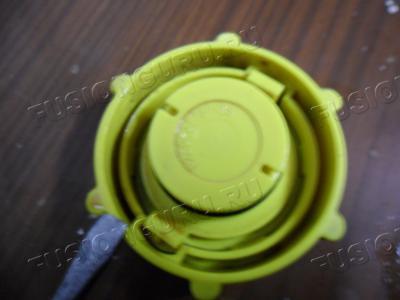

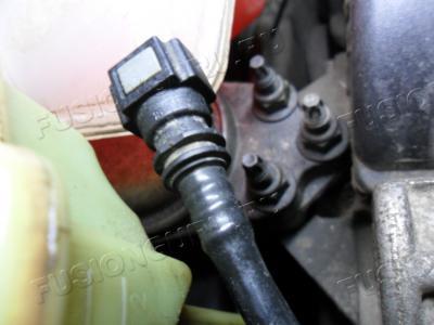

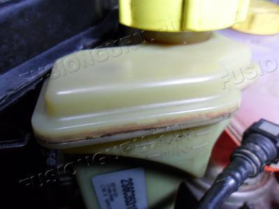

Сделал фото.
Фото бачка. Кромка где спаян бачёк имеет внутренний подтёк масла в место сочления корпуса основного и верхнего.
Фото где видно, что масло попадало на метал. Это 100% не антифриз. Раньше там было всё сухо, под баком антифриза.
И пробка бочка ГУР, отвёрткой указал каплю на крышке.
Что характерно, сегодня на авто не ездил и вчера ничего не вытирал с бачка ГУР. Открутил крышку и вот такое увидел.
Ну и на фото видно подтёк масла на горловине бачка.
Наверно баку хана? Или что то иное? Масло даже на трубку попадало, та что из днища бака выходит. Так как трубка чуть-чуть в лёгком налёте масла. Видать стекало как то оно.
В позапрошлом году один раз зимой такое было при -30 градусах. Я долил чуть-чуть потерянного масло и после этого ничего подобного не наблюдал.

Santila писал(а):Надо будет с товарищем попробовать по крутить рулём и посмотреть есть ли пузыри воздуха
Можешь один это проделать, глядя в щель открытого капота.
