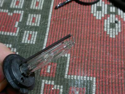

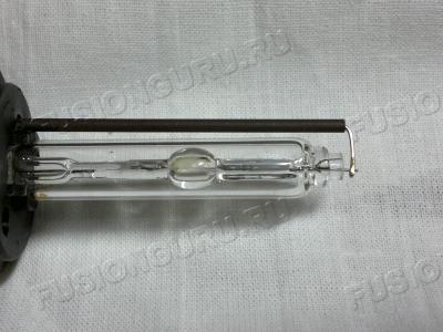

Итак, правильная лампа, производства Филипс.
Обратите внимание на капсулу, она не шариком. Такая форма колпы позволяет более ровно держать дугу, то есть он будет 100% в фокусе. Да и свет от этих ламп поинтереснее. К тому же на них гарантия годовая.

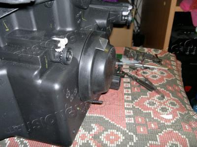

Ну и крепление лампы
Продолжение следует...

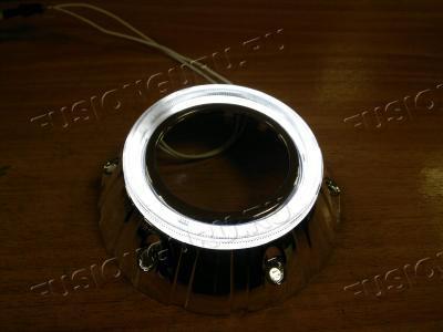

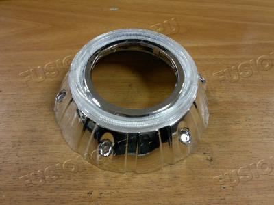

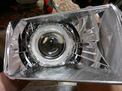

Продолжаем лепить.

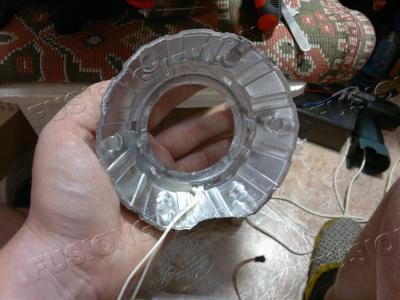

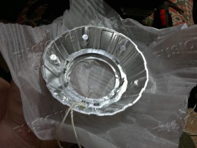

Берем наш любимый ангельский глазик. Практика показала, что с ними надо ну оочень нежно обращаться. А пластик из которого они слеплены совсем не хочет подчиняться напильнику. Пришлось применить наждак.
Но не все сразу. Итак, берем глазик
наждаком правим ему нижнюю часть (не влазит гад)
Устанавливаем на место.
Сборка

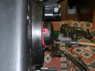

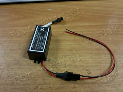

До сборки у нас был готов основной блок с размещенным на нем электрооборудованием
И немного уплотнил крепежку рефлектора к корректору. А то болтался.

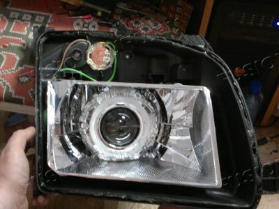

Устанавливаем на него рефлектор с линзой и глазом. Попутно подключаем провода

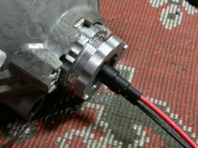

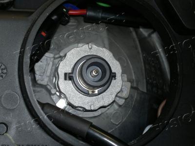

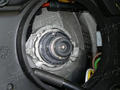

В линзу устанавливаем лампочку

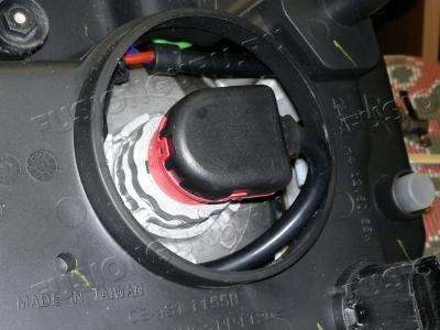

Подключаем высоковольтный кабель
Не пужайтесь, что кабель так торчит, он все равно отлично помещается внутрь
Хоть о чем-то позаботился наш любимый DEPO.

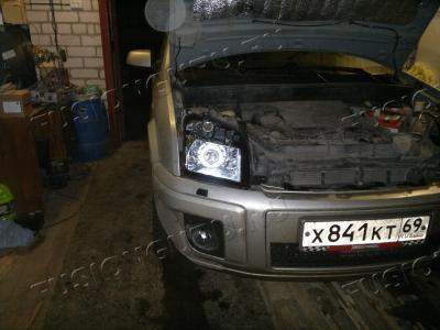

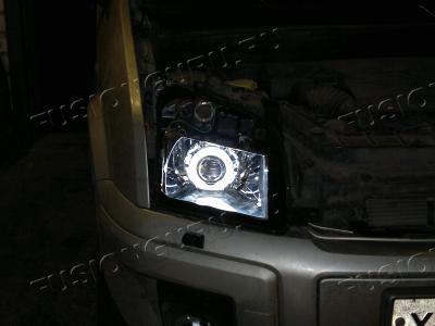

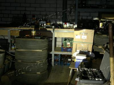

Предварительное тестирование на машине
Сразу оговорюсь - забыл тестануть дальний свет. Придется операцию повторить. Жаль нет родного коннектора к фаре, чтобы все тесты проделать дома.
Габариты

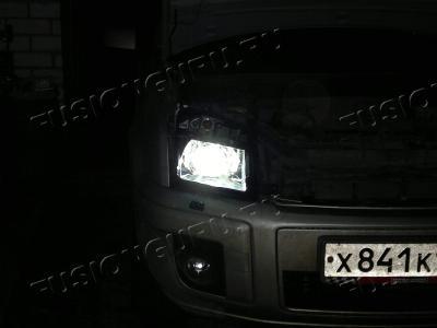

Ближний
Сравнения сделаю, когда стекло приклею, потому как на улице не поиграешься, а в гараже не очень понятно.
Габариты
Ближний

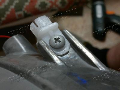

Начинается все с набора юного техника
Далее, иногда подравняв за производителем немного заусенцы, начинаем собирать шторку
