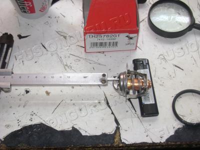

ni2ke, пытал сейчас для тебя нулёвый (муха в тапочках ходила) аналоговый термостат:
Открывается на 7,4 мм., замерял сразу вынув из кипящей воды ( примерно 96"С) (замерял от верха дуги корпуса до верха латунного "кумпола" +- десятка)

timoha-07, спасибо, теперь всё ясно.

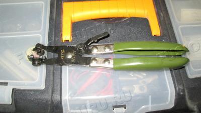

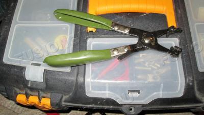

Купил я всё же инструмент для снятия пружинных хомутов. Точнее, продавец на рынке на заказ привёз... Цена вопроса - 400 руб.
Попробовал для пробы снять хомут с верхнего шланга радиатора - легко и просто... :up:
Инструмент даже номерной...
