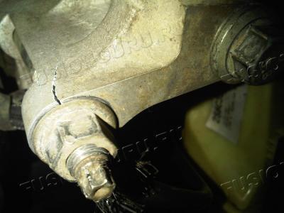

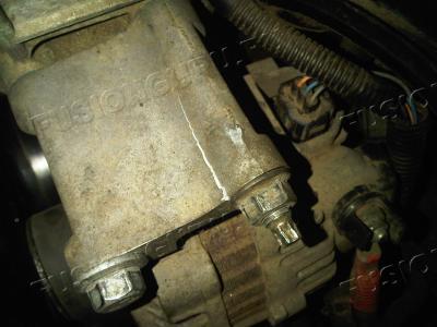

#45 Сообщение Kirit » 10 фев 2014, 15:09
Не понос, так золотуха... :(((((((((
Начал прикручивать генератор, треснуло ушко-крепление ((((
Ума не приложу, что теперь делать...((((

:mda: Поискать аргоновую сварку, пока совсем не развалилось.

Kirit писал(а):Начал прикручивать генератор,
Вот поэтому и я хочу прикупить динамометрический ключ, сколько я уже сорвал, сломал болтов.
Помню дед мой ругался сила есть ума не надо.
Если и варить то только в снятом состояние чтоб убрать зазор, в противном случае генератор встанет на перекос, и будет кушать ремень.
Kirit,
Не понял. а зачем вообще затягивал?

#48 Сообщение Kirit » 10 фев 2014, 16:18

#49 Сообщение Сергейsp » 10 фев 2014, 18:51
Там ~ 4 кг усилие.

#50 Сообщение Kirit » 10 фев 2014, 19:26
отдал варить - четыре сотки...
