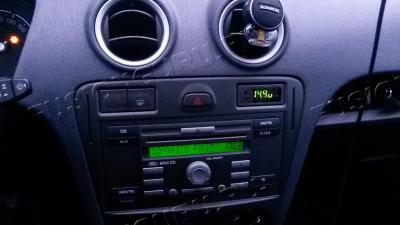

Ну наконец то наступил этот день, когда я запихнул экран в монетницу и установил!

#403 Сообщение fidel1970 » 12 фев 2015, 21:15
NeoX писал(а):Ну наконец то
О, нас уже двое! :hi:
Прощай эксклюзив... :weep:

По мере эксплуатации ADA(в монетнице), выявился маленький недостаток, в солнечную погоду дисплей бликует, буду городить подобие бленды.
Мож у кого какие мысли или наработки имеются?
