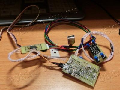

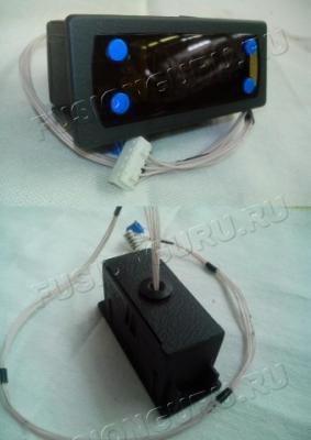

Начальный этап реализации проекта выглядел примерно так...
АДА у Каспера.

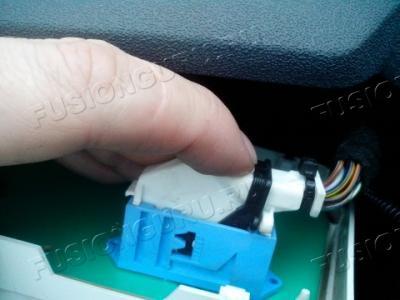

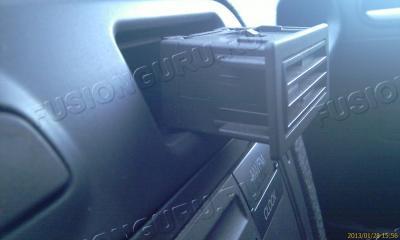

Монетница была демонтирована...
Разъём на кнопку отключения пассажирской ПБ вытащен, заизолирован и спрятан под панель так, чтобы не брякал при езде.

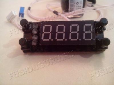

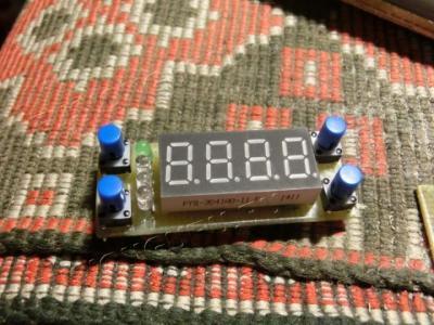

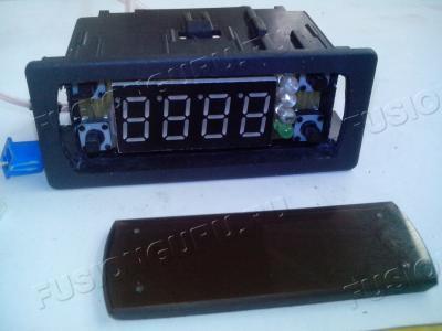

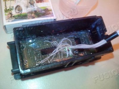

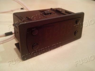

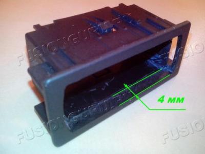

Сначала решил заняться вживлением платы монитора в корпус монетодержателя.
Вырезал внутренности...
Прикинул плату по месту...

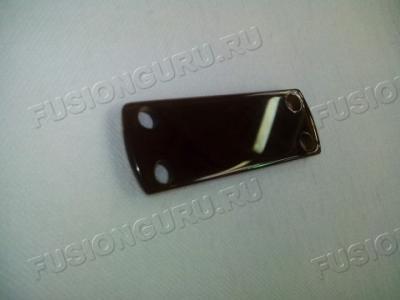

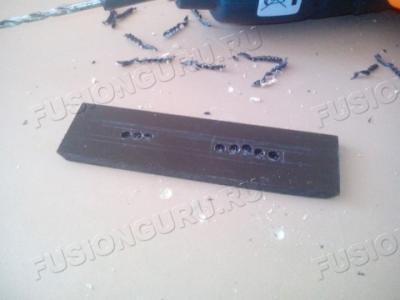

Из куска тёмно-коричневого оргалита вырезал стёклышко... и заполировал его.

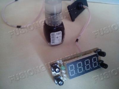

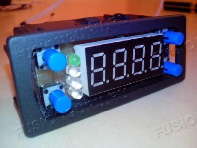

Просверлив в нём отверстия под кнопки - установил на корпус монетницы.
Но, чего-то уж больно синие кнопки совсем не гармонировали с моими представлениями об интерьерной красоте.
Решив было, как обычно, всё заблестючить - в конце концов просто закрасил кнопки чёрным лаком для ногтей. :)
А немного погодя замазал и всю неиспользуемую поверхность платы с экранчиком... ну, не просвечивала чтоб.

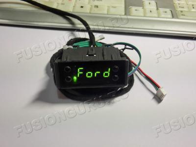

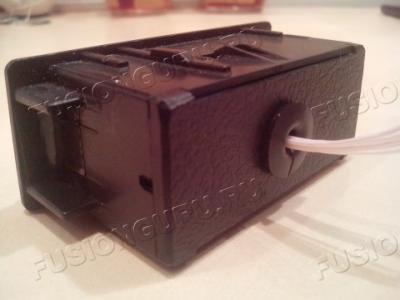

Для надёжности зафиксировал пучок проводов внутри корпуса эпоксидкой.
Приделал сзади крышечку...

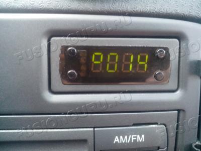

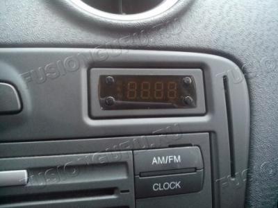

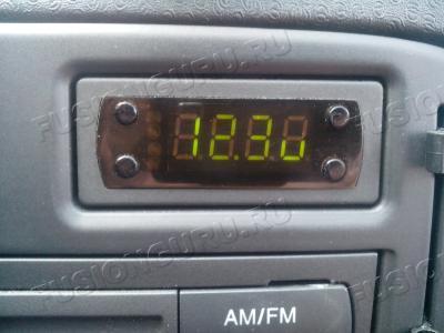

... и вот экранчик устройства готов!

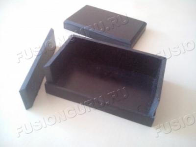

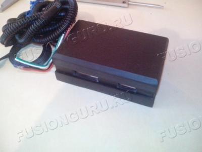

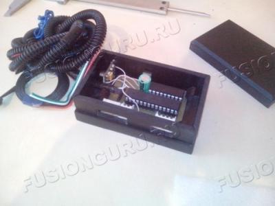

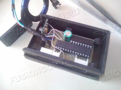

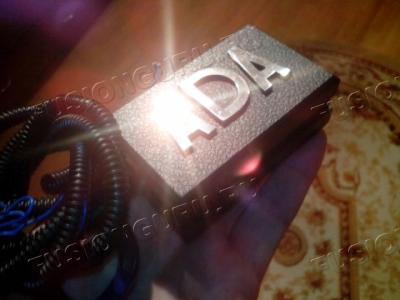

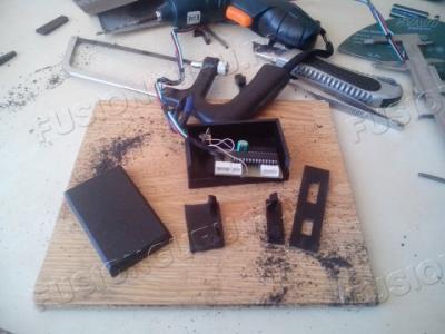

Далее дело дошло до корпуса платы процессорного блока.
Нашёл на работе какую-то заглушку от грузового автомобиля... (нет, конечно же можно было просто купить готовый корпус... но, ведь мы не ищем лёгких путей :crazy: ) и начал ваять.
Готово.

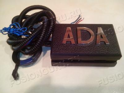

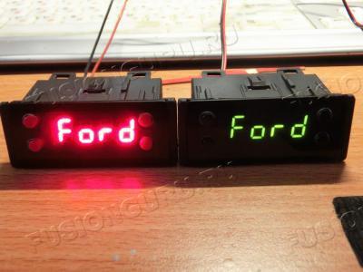

Но, не будь я не я... если блестяшки не вкорячу куда-нить (ну, вы в курсе)...
И вкорячил вот это. :cool:
О, как!

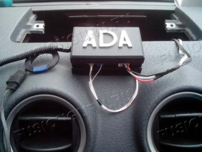

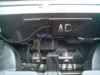

Следующим этапом было установить всё это хозяйство в машинку.
Сдёрнул верхний бардачок... если бы вы только знали, сколько мне ещё раз приходилось его выковыривать... :lol:

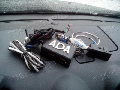

Разложил детали устройства на панели...

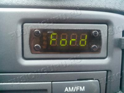

Вставить экранчик не составило труда...

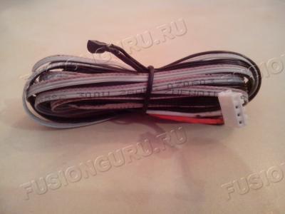

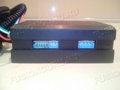

Подключил в разъёмы блока имеющиеся в комплекте провода...
Температурные датчики.
Связь с ББ для программирования.

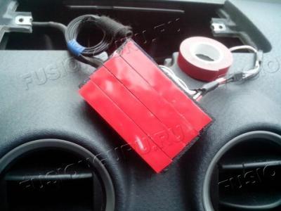

Приклеил к блоку полоски двустороннего 3М скотча...
... и надёжно прижал к внутренней стенке панели.

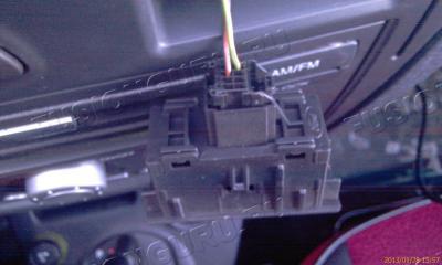

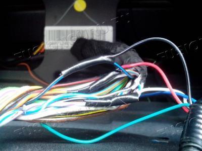

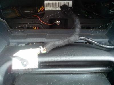

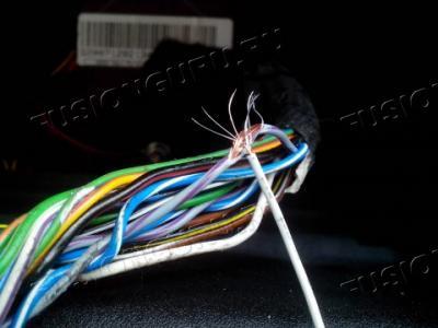

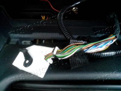

Наконец очередь дошла до подключения питания к Аде, то есть до проводки на приборную панель.
Не включая зажигания отсоединил разъём.
Приготовил под нос мануал по коннекту...
Размотал изоленту...
... и подключил нужные провода.
Всё собрал, закрыл... вывел провода температурных датчиков в соответсвующие места.

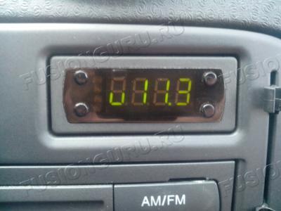

Устройство показывает температуры - двигателя, салона, КПП, улицы и монах знает чего ещё.
В принципе можно подключить больше двух сотен датчиков. :insane:
Отображает реальную скорость авто, показывает открытые двери, включение обогревов, имеется расходомер топлива в разных вариациях... в том числе показометр остатка топлива в баке с точностью до десятых долей!!!
Режимы работы АКПП... да, да - именно показывает передачу в данный конкретный момент.
Все возможные напряжения, обороты двигателя, а также может диагностировать DTC... и ABS. :eek:
Наверное было бы лучше, если б про это рассказал сам Каспер... но, я вам вкратце покажу картинки...

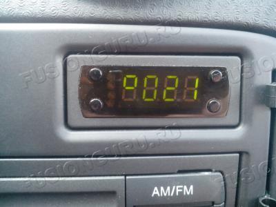

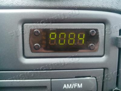

Стартовый экран
Показометр селектора АКПП и положения текущей передачи

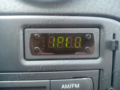

Температура двигателя
Остаток топлива в баке
Напряжение бортсети
Уличная температура
Температура в салоне

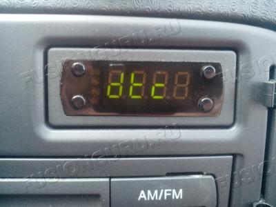

Экран запроса ошибок

Микропроцессор AVR, да КАН контроллер MCPшный.
Re: Миникомпьютер FORD A-D-A
#7 Сообщение Puwistiy » 26 апр 2013, 21:31
а я куда то своё сообщение послал не туда :(
туперь уже без эмоций. Буду краток.
Ждемс схему и детальки. Если будет возможность соберу и поучавствую в отладке.
*Casper*,это у тебе там не ардунио? А то не так давно узнал про эту штукенцию и хотел попробовать изучить, в свободное время.
#8 Сообщение *Casper* » 26 апр 2013, 21:35
Puwistiy писал(а):Ждемс схему и детальки.
Берем даташиты на MCP2515 и ATmega328P - вся схема. Посмотри фоты, нету там нихрена. Читай 3 микросхемы соединены по питанию и дата линиями.
Puwistiy писал(а):*Casper*,это у тебе там не ардунио?
Оно самое. На нем все начиналось.

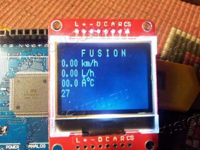

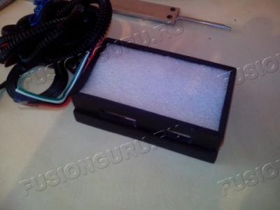

Dima!, вот как она мне сначала виделась
Но в монетницу не влезает. лишние 5 мм по высоте.

#20 Сообщение *Casper* » 26 апр 2013, 22:37
fidel1970 писал(а):Не, про это не надо... :o
Ну было всякое. Случилось и ошибку по КАН словить и подпалить что-нить... Но без этого никуда.
Вообще это был первый мой девайз, сделанный от рисования схемы до написания программы и микропрограммы.
