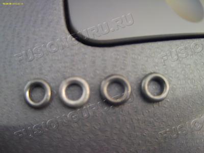

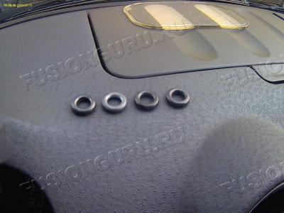

Да они тоньше, чем родные. Вот через десяточные точно сифонить будет.timoha-07 писал(а):Именно от "десятины" и подходят. А почему не подходят у вас? На "хобот" форсунки одевается? Если да, то с маслом в посадочное должны войти.

Martovskij, вам паленые от десятины продали
Родные, десяточные даже толще оригинальных, и на морду черные с блестками типа графита. Фота есть?

Отдал за 4 целых 50 рублей.timoha-07 писал(а):Martovskij, вам паленые от десятины продали Родные, десяточные даже толще оригинальных, и на морду черные с блестками типа графита. Фота есть?
Когда снял оригинальные резинки и приложил к этим, увидел, что внешний радиус оригинальных заметно больше. Внутренний примерно такой же.

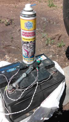

Для прочистки форсунок использовался очиститель карбюратора и разовый шприц 5мл. с резиновым поршнем (марка неизвестна). Шприц использовался как резервуар - часть под иголку обрезалась и насаживалась на форсунку. Так как жидкость под давлением (по сути - газировка), то при подаче кнопкой напряжения на форсунку она распыляла жидкость под избыточным давлением газа (факел - не струя).

Есть аналоговые, которые больше оригинальных по наруже.Martovskij писал(а):что внешний радиус оригинальных заметно больше.
art859, на "пипетку" баллона, наденьте кембрик ПВХ от провода, подкалиберный входному отверстию форсунки, и шприц не нужен будет.

Фокус - ничего кроме кнопочки нажимать не надо. Видео есть, разместить не могу.

тема прикольная со шприцом. шприц как резервуар.
год назад видел это , понравилось
накачать в шприц давление и нажимать кнопку
проще чем давить на балоне одной рукой поддерживая форсунку и другой жать кнопку.

Быстро надо делать, чтобы не выдохлась!
И глаза беречь...
