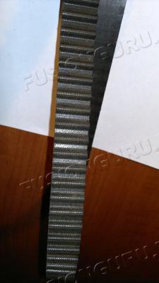

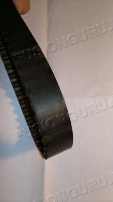

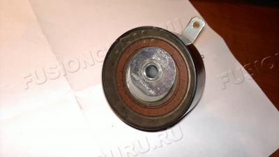

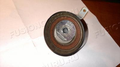

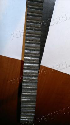

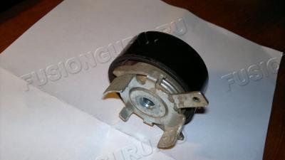

Кстати, старый ГРМ в хорошем состоянии, без трещенок и потёртостей, ролик без люфта. Приводной реально изношен, а вот с помпой я так и не понял... люфта нет, прокладка цела, блестит как новая, но поменяли ( секрет остался с механником :D )!!!
Скидываю пару фоток с износом ГРМ при 100000 тысячном пробеге. Делайте выводы сами, стоит ли туда лезть. При таком сохране я бы 40000 тысяч ещё окатал !!!

Де фотки, Лёша?

fidel1970 писал(а):Де фотки, Лёша?
Не хотят фотки ставиться !!! Я б с удовольствием !!! Ща ещё раз попробую... :unknw:

Уррааа! Получилось фотки втыкнуть !!! :best:

Твои? :)
