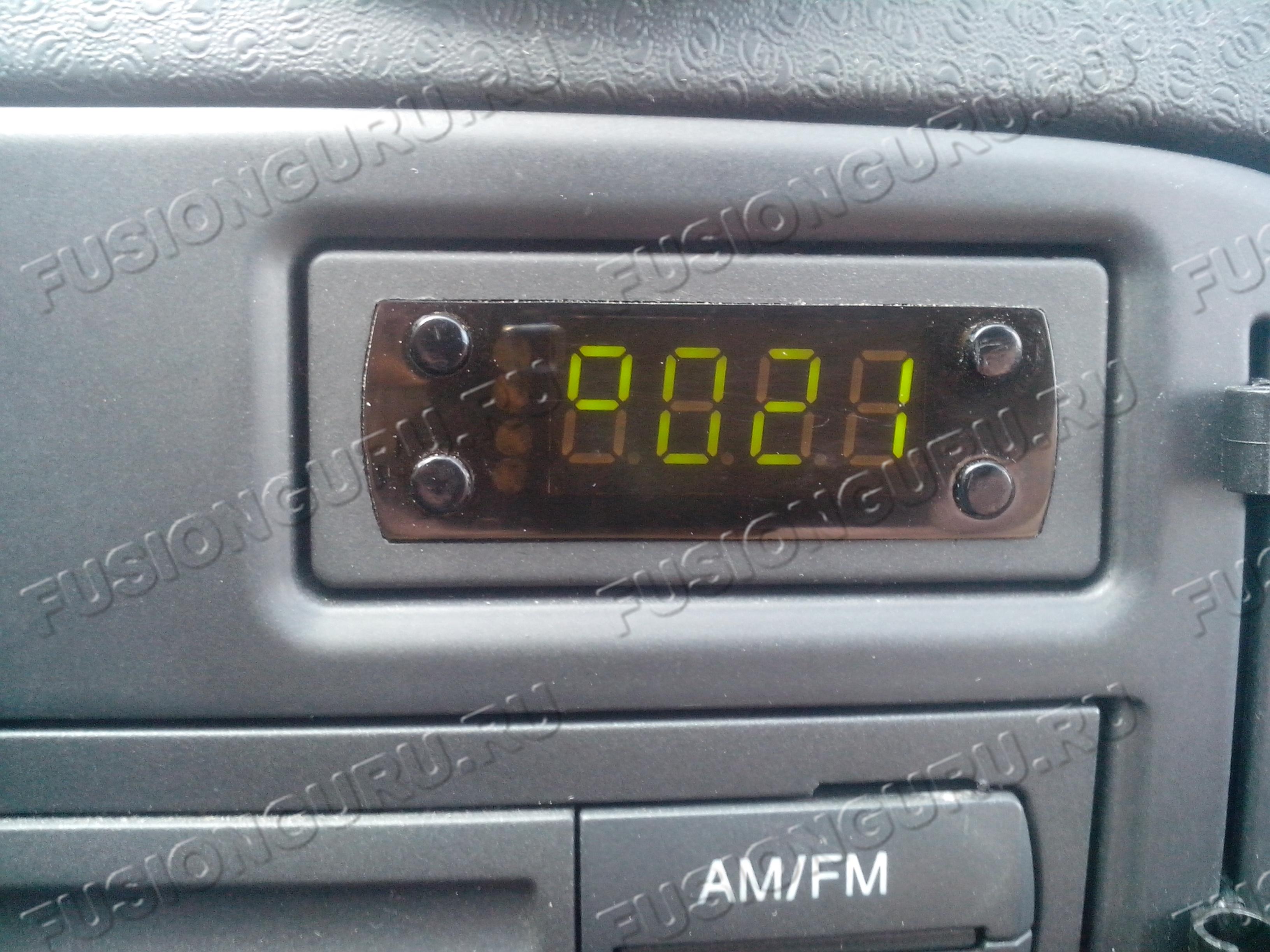

#66 Сообщение *Casper* » 01 фев 2014, 00:17
Alister писал(а):Ну, а как узнают температуру (т.е. когда можно начинать движение) профи ?
Ада показывает температуру АКПП/РКПП :P

Doc Brown писал(а):Как ты узнаешь температуру масла в коробке????
Хе-хе... я узнАю. :P

#69 Сообщение *Casper* » 01 фев 2014, 00:22
Alister писал(а):Саня, когда в Крым поедешь ? ;) :P :D
Как соберу 128 контроллеров :)

fidel1970 писал(а):Хе-хе... я узнАю. :P
Штатного датчика, вроде нет там. Это еще заморачиваться с врезкой термоэлемента в картер автомата.... Неее. Смысла никакого.

#78 Сообщение fidel1970 » 01 фев 2014, 02:00
Doc Brown писал(а):А в городе и резвиться негде!
В каком? :rolleyes:
Doc Brown писал(а):Штатного датчика, вроде нет там.
Здрасти...
Сообщения: 42218
Re: Второй аккумулятор - глупость или изыск?
#79 Сообщение *Casper* » 01 фев 2014, 02:03
Да лаадно, расскажи ты как корячился, засовывая туда датчик :)
#80 Сообщение fidel1970 » 01 фев 2014, 02:18
*Casper* писал(а):расскажи ты как корячился
:crazy:
Датчик TFT расположен в масляном картере около блока клапанов управления и является частью жгута электропроводки коробки передач. Он регистрирует фактическую температуру трансмиссионной жидкости и посылает сигнал в модуль управления коробкой передач. Модуль управления коробкой передач использует этот сигнал для:
• режима холодного пуска,
• включения TCC,
• согласования времени переключения при переключении с более низких передач на более высокие,
• согласования времени переключения при переключении с третьей на четвертую передачу,
• согласования времени переключения при переключении с четвертой на третью передачу,
• режима защиты от перегрева.
Последствия пропадания сигнала:
• отсутствие включения TCC,
• отсутствие согласования времени переключения,
• отсутствие включения четвертой передачи.
