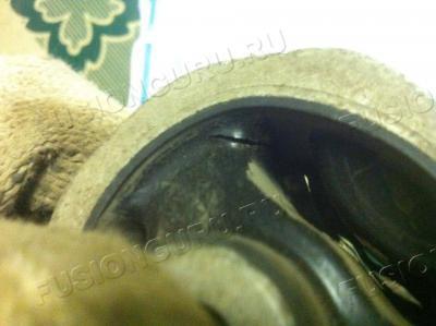

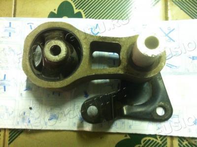

Вчера также снял опору КПП, т.к. последнее время колбасит двигатель при работе газом. Обнаружил в ней надрывы:

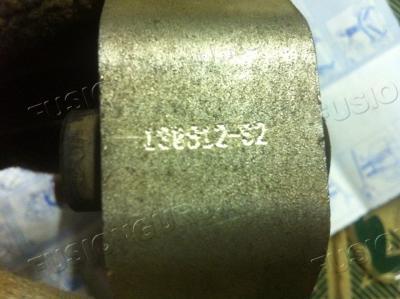

Опора мягкая, легко гнется пальцами. На ней нет никаких упоминаний о Форде, только циферки:
Это оригинал?
Сегодня провели эксперимент: вывесили морду, сняли колеса и "покатались" с ветерком по боксу. :) На пятой передаче при ~3500 оборотов, что соответствовало скорости 110-120 км/ч, левый рычаг сильно болтался вместе с коробкой и двигателем. Вставил распорку в опору КПП, биения стали потише, но все равно были. Пришел к выводу, что опора и трипод под замену.
Кто что скажет?

Чего-то думается мне, что дело на 90% в опоре, и только слегка усугубляется вибрацией привода. Когда на улице жарко, резина размягчается окончательно, и ее начинает колбасить. Вчера после гаража она была мягкая, сегодня утром после ночи - жесткая. До этого (когда обнаружил сильные биения) тепло у нас было весь день, машина на солнце стояла. Зимой проблем с биением вообще не было на любых скоростях.

Опору менял на BSG http://www.fusionguru.ru/forum/viewtopi ... 34#p273934
Тоже оригинал надорван был
Разницы при замене на новую никакой не заметил.
