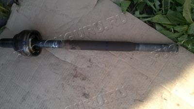

Вытаскивал сегодня правую полуось с целью замены пыльников ШРУС и заодно оценить состояние самих ШРУСов.
При снятии опять же не стал вытаскивать шаровую из поворотного кулака, а откручивал правый рычаг от подрамника. Реально так намного проще.

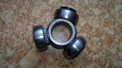

Вытащил полуось целиком. Пыльники решил менять через внутренний ШРУС. Для снятия трипоида купил съемник ШРУСов для ВАЗ 2108. А также изготовил проставку, чтобы съемником не повредить ролики (на толстую шайбу наварил обрезок трубы. Пришлось немного разогнуть, труба была маловата).
Надел на вал ребром проставки упер в трипоид, затем надел съемник. Вслед за съемником зажал вал газовым ключом, но не сильно. Газовый ключ служил ограничителем. Начал крутить упорные болты съемника. Трипоид сначала не выходил и вся конструкция (этакий поезд) двигались по валу. Затем газовый ключ уперся в расширение вала и трипоид начал сдвигаться. Так его и снял. Очень просто. Сидит очень плотно, без ограничителя фиг бы снял. Вот он, свеже-снятый трипоид.
Затем убрал оба пыльника, промыл ШРУСы от старой смазки и стал осматривать.

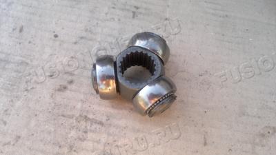

По внешнему вообще никаких вопросов нет. Там все замечательно. Интересовало состояние стакана внутреннего ШРУСа. Трипоид в отличном состоянии. У стакана выработки имеются, но они симметричны и не значительны, в собранном состоянии присутствует микроскопический радиальный люфт. Но это скорее заводская норма.
Протащил по валу пыльники и хомуты из набора. Надел обратно трипоид. Забивал его молотком через вот такую проставку (головка на 22). Головка и вороток не пострадали. Заходил медленно, нужно набраться терпения и аккуратно бить, чтоб ролики не пострадали.
Набил оба ШРУСа смазкой из набора пыльников. Она с дисульфидом молибдена. Не понимаю почему считают, что она воды боится. Дисульфид молибдена реагирует с водяным паром при температуре выше 500 градусов с образованием двуокиси. В пыльнике таких условий достичь невозможно. Фирма хорошая, и всякую дрянь в набор не положит. Кстати говоря, с завода у нас стоят пыльники фирмы GKN (Loebro - это их бренд). ШРУСы тоже этого производителя.

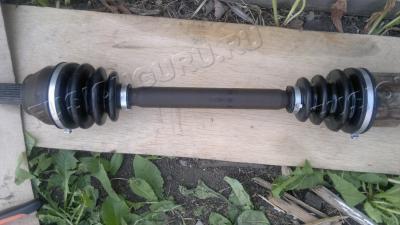

Вот полуось в собранном состоянии.
Поставил обратно, проверил - все нормуль.

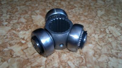

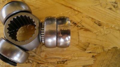

Пришёл новый трипоид. Заказывал DP Group SS1009. Контора клепает запчасти только для Форда. С выбором не прогадал - 21 зуб.

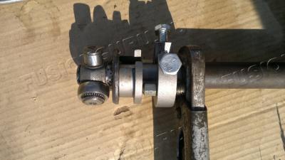

Mettler писал(а): Смысл использования съемника в том, что сила распределялась по телу трипода и на ролики никакого давления не оказывалось.
Если лапами "трехпалого" съемника зацепить за шайбу от "восьмерочного" подставленную под трипод, будет еще лучше. (сам снимал целпяя лапами за шлицевую часть трипода )
Re: Внутренний ШРУС
#5 Сообщение Mettler » 06 июл 2014, 17:31
timoha-07 писал(а):Если лапами "трехпалого" съемника зацепить за шайбу от "восьмерочного" подставленную под трипод, будет еще лучше.

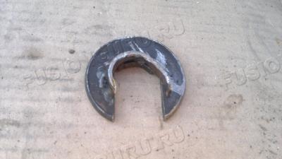

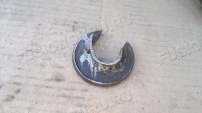

Я поэтому и изготавливал проставку, потому что шайба от "восьмерочного" упирается в ролики. Помнится Sanat где-то показывал картинки, что он именно так и снимал. И там видно, куда упирается шайба.
Ну собственно вот фотка. Правда он шайбу перевернул. Изображение
Добавлено спустя 5 минут 24 секунды:
timoha-07 писал(а):сам снимал целпяя лапами за шлицевую часть трипода
Вот, видимо, самый оптимальный способ и правильный.

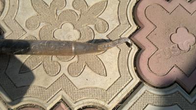

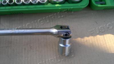

Левая полуось в коробке сидит на стопорном кольце. Руками, естественно, стакан ШРУСа не вынуть. Для извлечения использовал вот такую монтажку. Очень легко с ней вынимается.
Далее снял пыльник внутреннего ШРУСа (разрезав его), вытер смазку, снял стопорное кольцо и приступил к снятию трипода. Вот так его я снимаю. К телу трипода подвожу самодельную проставку. Затем съемник ШРУС для ВАЗ-2108 и разводной ключ. Ключ зажал ногой и начинаю крутить разводящие болты съемника. Как только разводной ключ упирается в утолщение полуоси, трипод начинает слазить. Болты выкручиваю до конца, а там трипод уже снимается от руки.
Поставил новый трипод. Ролики трипода от DP Group немного отличаются по форме от родных. Отличие назначительное - у нового немного сточены грани. Думаю, что на работе это не оказывает влияния.

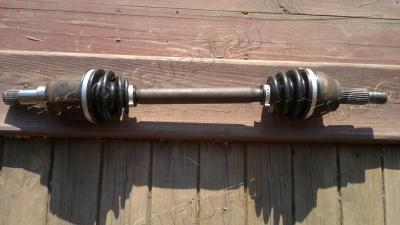

Далее надел пыльники, добавил смазки из набора и затянул хомуты. Вот готовая полуось.

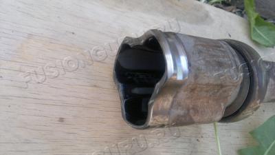

Также обратил внимание на интересную особенность. Стакан внутреннего ШРУСа на левой полуоси имеет весьма заметный люфт в коробке. Примерял два стакана - родной и купленный на разборе. Либо это так и есть, либо после ДТП у меня еще и в коробке что-то накрылось... (либо после езды со сломаным триподом). Но масло вроде не течет. Есть ли у кого-нибудь возможность проверить это на своей машине? Разбирать ничего не нужно. Нужно просто подергать стакан. В собранном состоянии люфт у меня хорошо заметен.

Саш, извини за задержку. Померил, люфт есть - 5 десяток. Мерил колумбиком ( глубину, колумбик вертикально снизу ) от второго (от центра ) оребрения на коробке до внешней стороны стакана ( той части где подшипник трипода) Моя размерность: 62,7 - 63,2. Колесо вывешено, прилив стакана ( один из трех внизу),колумбик приставлен, колесо чуть туда-сюда ( разгружаю стакан - трипод, иначе люфт не поймать). :hat:
Re: Внутренний ШРУС
#12 Сообщение Mettler » 11 июл 2014, 08:30
Спасибо, Юр! :hat: Все-таки люфт есть. Но еще маленький вопросик.
timoha-07 писал(а):прилив стакана ( один из трех внизу),колумбик приставлен
По длине стакана в каком месте прикладывал колумбик? У пыльника люфт больше, ближе к коробке меньше.
Сообщения: 11292
Re: Внутренний ШРУС
#13 Сообщение timoha-07 » 11 июл 2014, 18:05
Не знаю как визуально отличаются коробки 1.4 и 1.6 (двиг) . Выдвинутый глубиномер колумбика прилегал к оребрению коробки, упирался в прилив стакана( примерно в середине стакана), до пыльника милимов десять еще было. То есть измерение в плоскости торца коробки ( откуда привод торчит :) ).
Re: Внутренний ШРУС
#14 Сообщение Mettler » 11 июл 2014, 18:11
timoha-07, понял. :hat: У себя не мерял, но по ощущениям думаю поболее будет. Однако регулярно заглядываю под машину, сальник даже не припотел, пока что сухо. Продолжу наблюдение, по возможности измерю (как назло мой штатный домкрат зажмурился).
