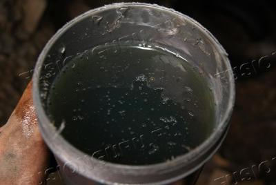

масло было темное, почти черное. на просвет - видны остатки прозрачности:)

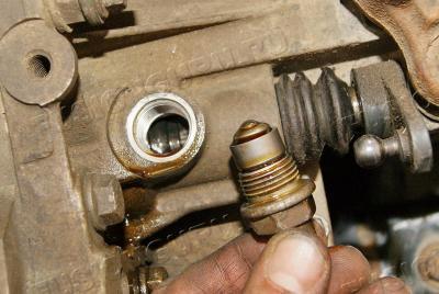

Магнит невозможно достать без разборки коробки. Он на противоположной стороне от наружных механизмов.

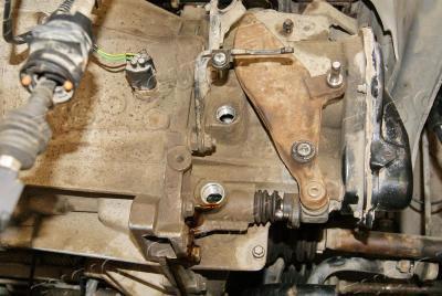

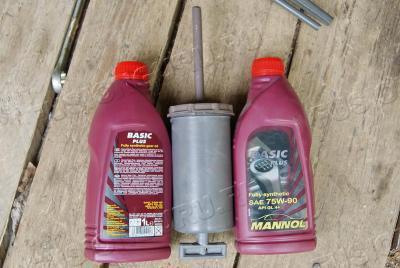

Снимал коробку, масло заменить решил, заодно. Пробег 120 тыщ, масло родное, 2005 года.
Купил Манол по 450 руб за банку и шприц за 80 руб.
Пластиковая коробка снята. Пробки выкрутил без проблем. Сливная, нижняя пробка с шариком.

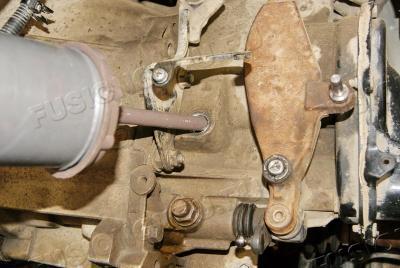

Старое масло темноватое и мутное, а свежее прозрачное и светлое. Дешёвенький шприц пропускает, если сильно давить, но заправил без проблем. Влезло два литра, старое сливал - поднимал заднее правое колесо, действительно, выливается ещё. Уровень измеряется по извращенски, хе-хе, 10-15 мм от края, шутка наверное. Это надо какую-то загогулину засунуть в дырку и там "за углом" померить уровень масла.

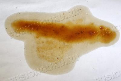

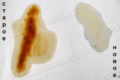

Когда из коробки сливались последние капли старого масла, подставил лист А4. Рядом капнул свеженького Манола, для сравнения, фото через 15 минут.
Ну есть какой-то осадочек, немного мутноватое, а так ничего плохого не вижу. Стружки, воды, песка нет и это хорошо, значит коробас робит хорошо. На 120 тыщах можно не менять, ребята.
