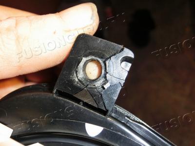

Только пока я ужинаю и всеми силами молюсь, чтобы не было вызова (ведь не уедешь так просто), вы мне скажите че с этим блин делать?
Re: Датчик уровня омывающей жидкости
#69 Сообщение fidel1970 » 15 авг 2012, 19:39
*Casper* писал(а):вы мне скажите че с этим блин делать?
Замаж холодной сваркой и с обеих сторон приложи шайбы.

*Casper* писал(а):...вы мне скажите че с этим блин делать?
Ууу, у меня та же хрень :( Пластик какой-то хлипкий, сломался даже без приложения усилия.
#71 Сообщение fidel1970 » 15 авг 2012, 20:12
Поксипол решит проблемку думаю...
Сообщения: 42241
#72 Сообщение *Casper* » 15 авг 2012, 20:32
Не решит, поксиполом пользуюсь давно, на силовые вещи он не годен.

Залить суперклеем и обернуть ушко жестяной пластиной.

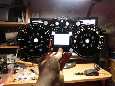

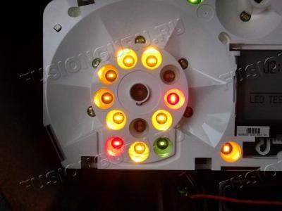

Добавлено спустя 25 минут 7 секунд:
Циферблат и диагностика
Детально

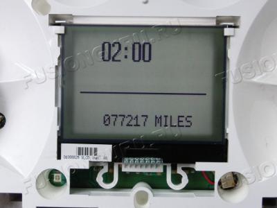

А вот и скрученный пробег (было 125)

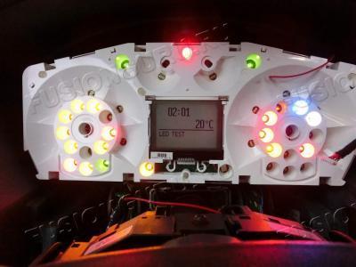

Это фигня.
Потестил я 21 ножку - нуль на массу. Ничего не происходит. Будут еще идеи?

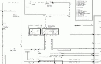

cusco, дай полный кусок схемы от фокуса.

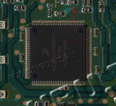

Получается обрыв - есть мало жидкости, то есть может провод и тот, но настройка не произведена? Хотя я надписей лишний не видел, когда игрался.
Добавлено спустя 33 минуты 49 секунд:
Вот от этой 6 через делитель подключен наш транзистор
Приходит оно сюда
Тоже 6
Какое-то управление чем-то.

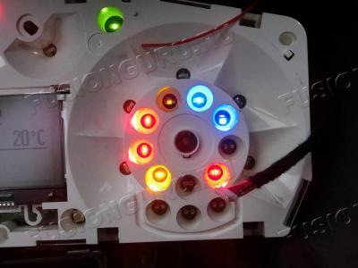

Товарищи, простите я балда :) :o На маске замазана пиктограмма свечей накала (или как их там у дизелей зовут) спираль короче. Сдуру мне она напомнила иконку омывашки.
*Casper* писал(а):дай полный кусок схемы от фокуса.
*Casper* писал(а): Вот от этой 6 через делитель подключен наш транзистор
Точно, опередил. Сегодня на работе выследил дорожку. Только не 6 контакт, а 34 на процессоре, обозначен как TXD0/PS1. Из даташита на процессор: "PS1 is a general purpose input or output pin. It can be configured as transmit pin TXD0 of the Serial
Communication Interface 0 (SCI0)." Короче порт ввода/вывода, который также можно научить работать в последовательном интерфейсе, в качестве передающей линии.
Перепробовал все биты что можно было - без толку :( Думаю, что даже если изначально была заложена функция индикации, то прошивка приборки не позволяет ее активировать.
