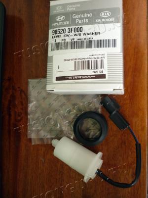

А именно. Наиболее оптимальным для нас будет хюндаевский датчик, врезаемый в дно бачка омывателя.
Вот такой:
Фото пользователя AnriAccent с сайта Drive2.ru

Какая градуировка? Судя по размерам датчика - как только он сработает, так жидкости в бачке останется всего на пяток включений.
Или не так? Что там внутри?
А схема примерно такая - исходя из того, что датчик при срабатывании элементарно подает ПЛЮС на подключенную к нему цепь. То бишь - там нормально разомкнутый контакт.
Слева схемы - вход от выхода датчика. Справа - выход на лампочку.
Резисторы и конденсатор надо посчитать, исходя из конкретных запросов. Это легко.
Нужны только постоянная времени на включение лампы(уровень упал) и на выключение (ты долил воды) и желательно знать входное сопротивление приборки по входу соответствующей лампочки.

Возможно, чтобы его понизить придётся установить этот датчик через удлинительное проставочное кольцо.
Иначе, (опять же возможно) лампа будет поджигаться при остатке в литр/полтора... ну и нафига это надо?
Кроме того важно будет учесть герметичность уплотнительного соединения, то есть не обмануться с выбором правильного диаметра под установку датчика.

Так врезать будешь в дно?
Если в дно, то забор жидкости насосом - это 2-3 см от дна. Сколько тогда остается по высоте? ну еще 3-4 сантиметра? В объеме это меньше полулитра я думаю? Включилась лампа - на остановке заливай омывайку.
