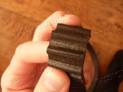

И наконец комплект ремня ГРМ. В комплект входят сам ремень, натяжной ролик, инструкция, наклейка с указанием даты замены и 6 болтов. 2 черных болта - болты шкива коленвала 29мм и 44,5 мм. 2 крайних справа - они одинаковы - это, видимо, болты шестеренок распредвалов. А 2 болта в центре - для ролика. Зачем два, не знаю. Отличаются они только толщиной шляпы.
Ремень сделан в Германии, на вид очень хорошего качества.

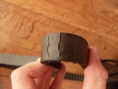

Ну вот, свершилось! Заменили мне ремень с сальниками. Диагностика официалами была проведена неправильно! (за нее я отдал 500 р). Прокладка крышки клапанов была в хорошем состоянии, не пропускала. Масла на ремне обнаружено не было. Хотя ремень был уже сильно изношен и действительно требовал замены.
Приводные ремни тоже были достаточно в плачевном состоянии и также требовали замены. У меня сопливил сальник коленвала, так что я его не даром приобрел.
