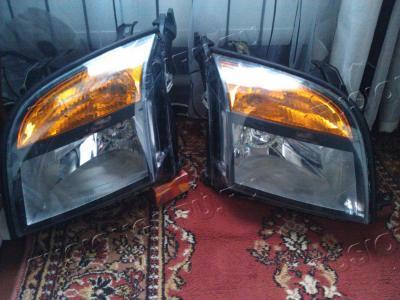

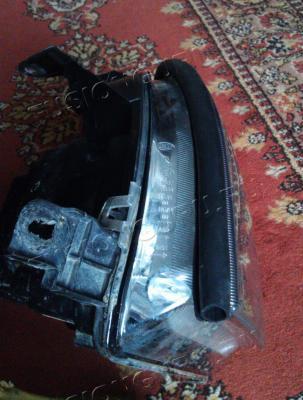

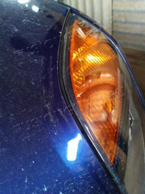

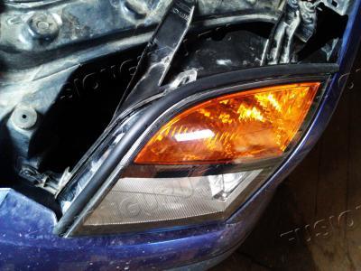

#13 Сообщение SAnat » 13 окт 2013, 20:36
Slimer писал(а):С ума сойти, 4 тысячи за штатный утеплитель. Только что купил себе утеплитель ***** (не буду рекламировать) за 1800 вместе с доставкой, доволен как слон, полностью безопасный, утепляет очень хорошо, разница ощутима.
Ага мне тоже предлагали в автомагазине за 2000 , тока он чуть больше моторного отсека.
Сшил сам себе утеплитель из стекловаты и стекловолокна http://www.fusionguru.ru/forum/viewtopi ... 15#p156215
А сегодня еще и утеплил стыки между капотом и фарами (между фарами и капотом уходило тепло хорошо, там одеялом не укроешь)
Использовал резинку от уплотнителя дверей ваз2108.

#15 Сообщение timoha-07 » 15 окт 2013, 00:08
Станислав, а к лету не забудете помыть радиатор, иначе эта канитель:
только в минус при хорошем плюсе на улице. Достаточен и прост способ Дедавовы: кошма (натуральная) на моторный отсек и фартук ( с "форточкой") съемный, на решетку( и это в Барнауле!)
сам укрываю отсек куском одеяла шерстяного ( без фартука)
