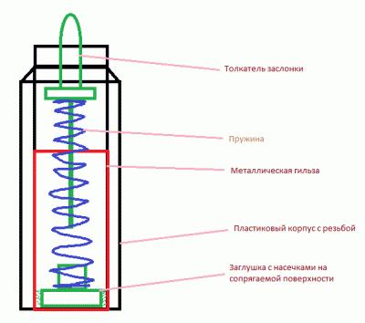

Тогда начал копать глубже - снял боковую крышку привода заслонки и сразу все понял:
Тот пластиковый болт, ввернутый снаружи в корпус заслонки имеет внутри подпружиненный штифт. Сам болт - это ограничитель, нулевая точка для подпрограммы калибровки дросселя. А подпружиненный штифт - это задатчик АВАРИЙНОГО положения для дросселя и одновременно выталкиватель заслонки для процесса калибровки.
Подвигав пальцами штифт, я понял, что он закис или заржавел внутри болта и уже не мог правильно выталкивать заслонку, а также он не задвигался внутрь корпуса полностью, что и приводило к сбою адаптации дросселя. Отсюда и люфт заслонки и невозможность полного её закрытия в процессе калибровки.
Сначала попытался смазать механику, но это дало слабые результаты, мотор все равно входил в аварийный режим, но хотя бы не при каждом запуске.
Пришлось разобрать болт, прочистить и "собрать".
Разобрать получилось неаккуратно, поскольку болт сделан как одноразовое изделие, а я в процессе ремонта пытался болт закрутить и выкрутить и сорвал грани и повредил сам корпус в наружной части.
К чести завода, на котором собирали дроссель, пластиковый болт не провернулся ни на градус, пока я срывал ему грани.
В итоге - на рисунке разрез болта.
Внутри всё - пружина, гильза и штифт было в наростах ржавчины, которую я отчистил спреем для чистки карбюраторов. Спрей под давлением сдул грязь, а потом тряпочкой все аккуратно протер. Потом обильно все смазал штатной трансмиссионкой и "собрал" все обратно.
Кавычки потому, что собрать как было невозможно. Заглушка болта имеет на боковой поверхности насечки, а гильза, которую она заглушает - погнулась немного и сопряжение перестало иметь натяг.

ANG писал(а): Тот пластиковый болт, ввернутый снаружи в корпус заслонки имеет внутри подпружиненный штифт. Сам болт - это ограничитель, нулевая точка для подпрограммы калибровки дросселя.
Назначение подпружиненного штифта - скорее всего это просто демпфер, чтобы когда после поддачи высоких обротов и при последующем отжатии педали газа тарелка заслонки, возвращаемая мощной пружиной заслонки не стукалась упруго об ограничительный болт, из-за чего она немного бы отскакивала назад, и компьютер бы сходил с ума почему заслонка снова открывается.
Плюс от упругого столкновения пластик болта и пластик ограничителя постепенно бы сплющивался или на морозе может быть откалывался, и соответственно зазор тарелки постепенно бы уходил.
Штифт увеличивает ресурс ограничителя.
ANG писал(а): А подпружиненный штифт - это задатчик АВАРИЙНОГО положения для дросселя и одновременно выталкиватель заслонки для процесса калибровки.
Перечитал это 10 раз и не понял, как слабенький штифт вытолкнет тарелку назад, сопротивляясь мощной пружине заслонки.
Как этот штифт задаст аварийное положение. Это может произойти только если лопнет мощная пружина.
Калибровка заслонки - это просто подача напряжения на электродвигатель заслонки и снятие наряжение на резисторе заслонки - таким образом компьютер рассчитывает напряжение, необходимое на поворот тарилки на определённый угол. Короче, открыл на 60 градусов, сосчитал разницу напряжения, поделил разницу на 60 и получил напряжение на 1 градус.
Но штифт болта вообще тут не причём. Только что разобрал заслонку (валяется дома запасная), шток тарелки подпружинен и никак кроме как двигателем не двигается.

Силы штифта в исправном механизме хватает, чтобы вытолкнуть заслонку из практически перекрытого состояния в состояние - чуть открыто, примерно 11 %.
Хватает. Мощная пружина внутри привода заслонки, конечно мощная, но внутри штифта достаточно сильная.
