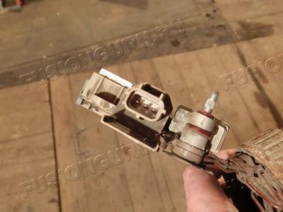

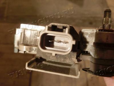

0. Находим убитый контроллер с разъемом (могу поделиться, 60А, правда вроде бы рабочий, щетка одна прогорела хорошо и обмоткам поплохело).
1. Отрезаем борт у обломанного пина так, чтобы к нему можно было припаять провод.
2. Отрезаем от дохлого (допустим моего) контроллера разъем. Припаиваем к нему 3 провода и заливаем компаудом (чтобы вода не попала и жесткость придать).
3. Припаиваем эти же провода к своему разъему на гене, также заливаем компаудом.
4. соединяем разъем в жгуте и припаянный.
5. Заводим и даем поработать на ХХ 2-3 минуты.
6. Включаем и радуемся лобовому стеклу.

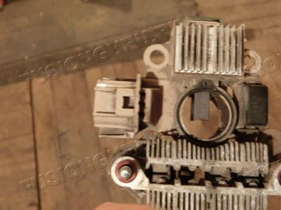

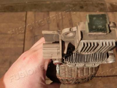

Давай-ка, Саш, фотки геновского контроллера отдельно. Есть?
- Сообщения: 42241
Re: У генератора сгнил контакт
Ща, Дим, освобожусь - пофотаюfidel1970 писал(а):Давай-ка, Саш, фотки геновского контроллера отдельно. Есть?
