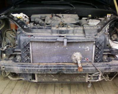

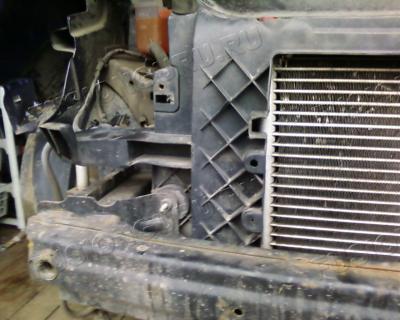

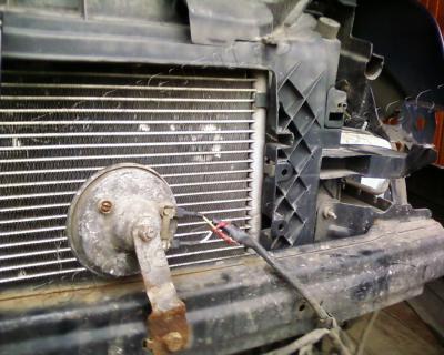

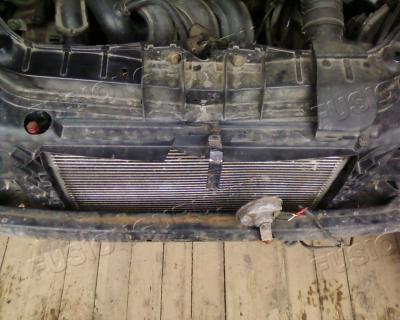

Всем здрасте.
До меня сломали крепление для переднего бампера на телевизоре. Недавно хотел сообразить одну конструкцию, которая бы держалась на усилителе бампера, но его(усилителя) верх оказался неровным, плюс там шов и сварка какая-то, и моя конструкция вышла шаткой. Поэтому ставить не стал. У кого есть какие идеи, что можно сделать, чтобы потом не разболталось и нормально держало бампер? Ниже фотки как все выглядит.

Ваша идея хорошая. Только реализовать грамотно. Сделать три кронштейна с окном под шип бампера. Бампер своей горизонтальной верхней плоскостью лежит на усилителе, а три шипа удерживают от проворота на усилителе ( вкупе с торчками на защите).

Смысл такой: шпильки или длинные болты крепятся в усилитель, на них одевается бампер, затем рамка для номера, потом гос номер, и все это затягивается гайками.
Подумайте над этим. Колхоза минимум, отверстия в номере и рамке уже есть . Бампер будет надёжно закреплен в середине.

Троffим писал(а):Смысл такой: шпильки или длинные болты крепятся в усилитель, на них одевается бампер, затем рамка для номера, потом гос номер, и все это затягивается гайками.
А если установить бампер, поджать его куда следует, а крепление сделать саморезами или болтиками через дырки номера.
Это: -
во первых проще..
во вторых можно бампер поднять выше, на необходимую высоту.
Сверление под саморезы или под болтики можно сделать и через дырки номера. Ведь там М5 достаточно болта, а отверстие в номере помнится заметно больше.
Прикинуть надо глубину сверления, чтобы сверлом не потревожить девственность радиатора ;)

На переднюю балку под бампером, лучше чего то прикрутить, например брусок деревянный. Между балкой и бампером есть расстояние, его придётся выбрать. Брусок покрасить от влаги.

А в качестве дистанционных втулок можно использовать отрезки трубки водопроводной (она тонкостенная алюминий- пластмассовая). Деревяшка на форде не вписывается в интерьер., правда в смысле безопасности она возможно лучше.

Взять деревянный брусок 30х30 и длиной 50 см, примерно. Покрасить и прикрутить проволокой к балке местах так в четырёх. Вязки спереди бампера и бампером закроются. Сверлить стальную балку, я бы не стал. Двумя саморезами прикрутить бампер к бруску. Поставить защиту и убедится, что брусок ни как не видно. Ведь мы его покрасим чёрной краской, верно бро? Можно ехать продавать.
