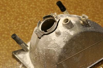

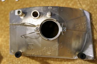

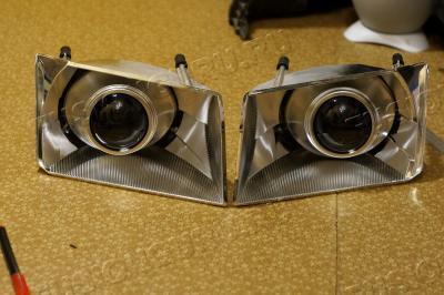

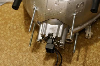

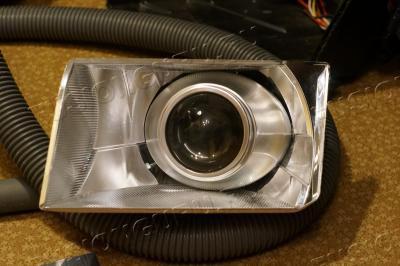

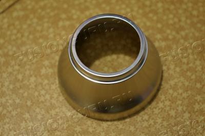

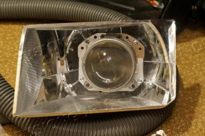

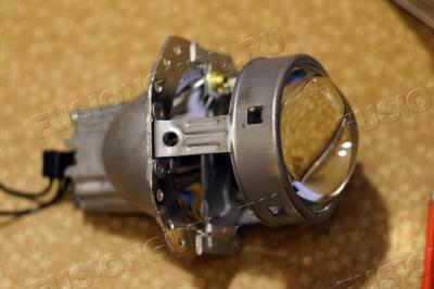

Такс, долго думал, много читал инфы разной полезной и не очень. Ходил к ребятам на тесты линз, в общем пошатало и покидало меня. И я назрел. Ставлю линзу. Но ввиду разных причин и сложностей думаю дайка поставлю галогеновую лизну и уж если не устроит, то всё ставлю ксенон и. Как оказалось машин с галогеновыми линзами и чтоб поместились в фары фьжа не так и много. Но кто ищет тот найдёт. А нашел я линзы аж во Владивостоке от лексуса на 3 дюйма. Что ж решено беру. В прочем больно много букв. Вот картинки. Смотрите и если, что будет не понятно спрашивайте.
Её мы будем ставить.
А его будем кромсать.
А потом всё безобразие ей закроем.
Лазерным мечом джедая отрезаю всё ненужное.
И примиряю.
А тут бац с сразу обе, хотя между этими фото много времени, там была и примерка и регулировки и много всего.

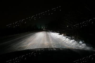

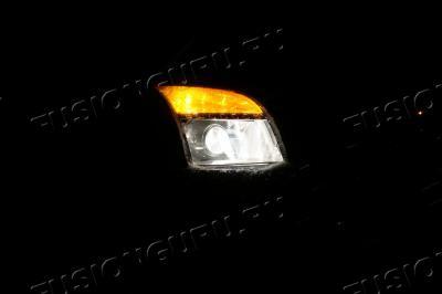

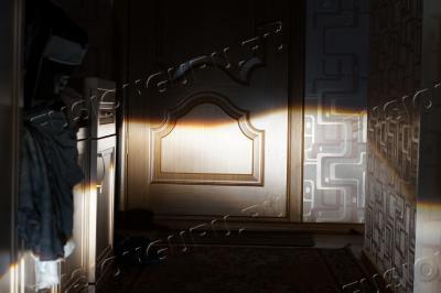

Итог. Имеем вот такой вот свет.

Не то место для испытаний. Надо бы на мокрый асфальт вытащить
Re: Ксенон или последний шанс галогену. Линза които 3"
#3 Сообщение fidel1970 » 09 дек 2013, 00:31
*Casper* писал(а):Надо бы на мокрый асфальт вытащить
Сначала на стену.
Посмотрим на галочку...

что фото галок не найду, но там ничего интересного.
На мокром асфальте слегка лучше чем на ксеноне, но так же дерьмовенько. Но по любому лучше чем штатный.
#5 Сообщение fidel1970 » 09 дек 2013, 00:45
Вот этот жёлтый кант меня беспокоит... фокусировка не айс.
У мну на ксене при недозакрытии шторки такое есмь.
Андрей, на твоём гало шторки, как понял нет... или у тебя би-гало?

#6 Сообщение Puwistiy » 09 дек 2013, 00:49
да би галоген. я на дороге ходил смотрел, фигня это, что не четкая. Мне кажется, что это специально сделано. С водительского места это не видно.

#9 Сообщение *Casper* » 09 дек 2013, 08:25
fidel1970 писал(а):Вот этот жёлтый кант меня беспокоит... фокусировка не айс.
Айс, Дим. Это как раз АЙС. Ты не забывай, у него линзы не как у нас. У нас прямые, у него ступенькой (колечками). У нас голубой контур, у него коричневый. Это наоборот "+" в освещении.

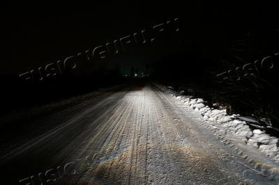

вот видео поездки. разделено на две части. там и мокрый асфальт и снег и тёмные пятна на дороге в общем все.
