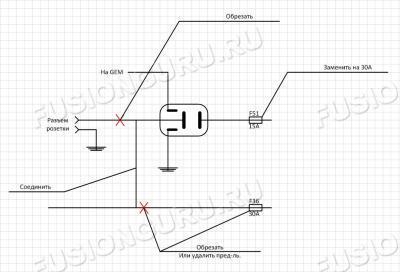

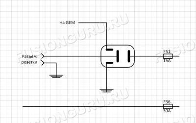

Исходная схема, как оно сейчас.
Что проделать надо
Цветов и фото нету.
Re: Электростеклоподъемники без ключа зажигания. Мост SHA134
#14 Сообщение fidel1970 » 19 фев 2012, 18:11
*Casper*, отлично. Молодец! :beer:
