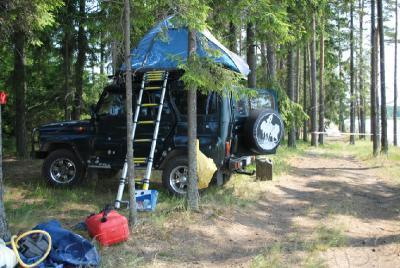

Лестницы точно в комплекте нет. В позапрошлом году на Селигер мужик из Смоленска с такой приблудой на крыше приезжал. Жаловался на пророблему найти легкую складную лесенку.

:hat:
Dima! писал(а):Пытаюсь до тебя донести мысль что 200 кг. народу там просто не поместятся.
с чего вы сударь такое взяли?
спальное ложе 210х130. это чуть уже двуспальной кровати. и в точности соответствует моей "обычной" палатке (спальному месту).
не вижу в этом хоть какой-то предпосылки к дискомфорту.
(да и мой вес со штурманом 120кг. мы маленькие и спортом занимаемся :P )
Dima! писал(а):На самом деле я не совсем понимаю причем тут крыша? Штатные поперечины опираются на силовой каркас и крыши не касаются.
злые языки пророчат мне что стойки поплывут, когда я спать буду.
или когда там танцевать начну. или когда порыв ветра станет переносить вес разложенной палатки на одну какую-то сторону.
а т.к. производитель не дает никакой инфы по максимальной нагрузке на крышу не в движении (без учета ухудшения управляемости) то есть о чем задуматься... очково крышу то сложить... :eek:
Re: Релинги на Форд Фьюжн
#20 Сообщение alex57 » 07 май 2013, 14:41
ZanZag писал(а):производитель не дает никакой инфы по максимальной нагрузке на крышу
А разве не 50 кг как у всех? Помнится у шестерки было в инструкции 50 кг, на десятке тоже 50 кг (что не мешало нам с другом везти вятку атомат на крыше - 100 кг). Думаешь у фью можно больше 50 кг?
Но скорее всего везде про движение, смещенный центр тяжести. :mda:
