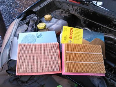

#6 Сообщение ANG » 24 май 2014, 21:38
Купил.
На обоих фильтрах по 70 складок и размеры картона одинаковые. У Blue Print резиновая рамка меньше по ширине на несколько миллиметров, что не мешает плотной установке. Влезает плотно и по размеру, значит Bosch будет обжиматься при скручивании корпуса. Оба фильтра изготовлены аккуратно.
Единственное реальное отличие - у Bosch нанесены клеевые полоски, чтобы расстояние между складками не менялось.
Поставил пока что Blue Print.
Можно добавить в FAQ.

#9 Сообщение ANG » 25 май 2014, 22:43
Кстати, у фильтра, который стоял до замены - оригинал с надписью Моторкрафт, купленный у дилера - 64 складки было.
Наверное 70 лучше, чем 64 ?

#18 Сообщение Mettler » 31 май 2014, 08:16
Чем больше складок, тем пропускная способность фильтра выше. Для фильтров с одинаковой бумагой чем больше складок, тем фильтр однозначно лучше.
Качество бумаги в данном случае определяется пористостью и твердостью, что влияет в свою очередь на пропускную способность и эффективность фильтрации (чем выше пористость, тем более мелкие частицы удерживаются. Твердость определяет удерживающую способность по мере загрязнения фильтра).
Но вот как определить качество бумаги? На глаз ничего не получится, на ощупь тоже.
Воздушный фильтр я бы выбирал по количеству складок в первую очередь, затем уже глядел на качество бумаги.
Не поленился и посчитал количество складок по фоткам. :crazy:
Mahle - 40 складок. Сейчас у меня такой стоит.
Bosch - 70
Blue print - 70
Ford - 64.
