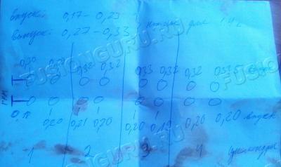

Раз в этой начали "меряться" звуком, до кучи поехал в магазин, записал свои.
Посторонние шумы это не обязательно может быть двигатель, а что-то плохо закрепленное под капотом или на выпускном тракте в такт двигателя тоже может резонировать.
А вообще сколько слушал эти двигатели на разных машинах, в том числе у коллеги фокус 2 на ручке с тем же 1,4 , звучат они все одинаково, есть такие стукающие/цокающие мотивы у них.
Мой звучит также , с покупки он так и пел, ничего в звуках не поменялось, но мне немного не нравится его звук, мне кажется выпускные клапана в 4 и 3 цилиндре стучат таки, там норма 0,33 передел зазора на выпуск.
У меня в 3 цилиндре 0,33 один из клапанов, а в четвертом 0,335, так что мне кажется цокают немного клапана. По остальным цилиндрам все в пределах норм и до предельных зазоров не доходит.
Вот бумажка с моими измерениями
В принципе можно забить, но через 2 недели собираюсь ехать на СТО менять ремень ГРМ, думаю таки стаканы (толкатели клапанов) в 3 и 4 цилиндре заменить на выпуск.

Вчера ездил менять ГРМ на фирменный СТО, сказали все нормально, у меня еще тихо работает, у новых фокусов 3 еще хлеще с завода стучит, говорят все эти двигатели шумные, для них это норма.
Послушал фокуса 2 с 1,4л, ну в принципе также звучит как мой.
Про то, что зазоры клапанов немного больше нормы, сказали не выкидывать лишние деньги на замену толкателей, зазор 0,34 считается у них нормальным рабочим состоянием, у многих мол так.
Так что поменяли мне только ГРМ.
Кстате после замены ремня, на холодную стучки пропали, мне кажется звук работы даже стал как-то мягче , но ремень конечно у меня был ушатанный конкретно.
