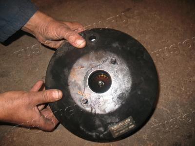

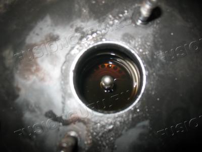

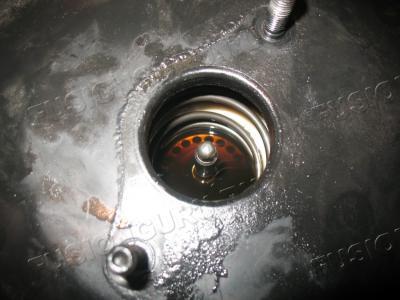

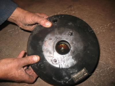

#10 Сообщение sergey61 » 08 ноя 2014, 19:18
:scare: :scare: :scare: Вот такое чудо вылезло при вскрытии,я аж охренел.Тормозухи через край.А я все думаю куда тормозуха девается.
Re: Вакумный усилитель тормозов
#11 Сообщение fidel1970 » 08 ноя 2014, 20:17
fidel1970 писал(а):если мембраны внутри целые. А если нет?
sergey61 писал(а):А я все думаю куда тормозуха девается.
:pardon:
