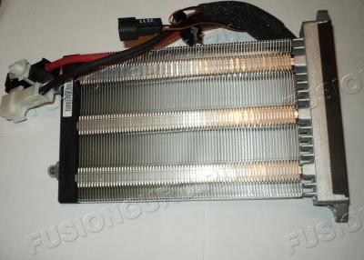

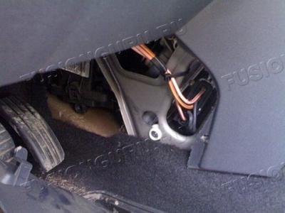

Вот как выглядит электропечка на Рено
Может в этом направлении покопать?
Фотки не мои (я еще никуда не лазил).
Так на форде
Каталожный номерок только для фьюжена я куда-то задевал блин.
Тему про фен уже создал, вопрос по обогреву изучен досканально мной, будет время расскажу все подробно про способы обогрева машины и салона в той теме.
