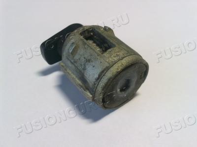

Отогрев зажигалкой и ключом замок, снял его.
Поглядим на это чудо.
Видим технологическое отверстие. В нем грязюка с остатками смазки. Вот блин черти форды, могли бы и закрыть это отверстие какой-нить пластмассиной.

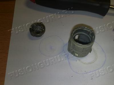

Ну да ладно, пробираемся внутрь, все равно надо этот замок тщательно вымыть.
Сверху он закупорен - зажата крышка (опрессована, не знаю как это еще назвать).
Взял замок в руку, молоточком ударил по задней части, его кишки в кулак и вывалились :)
Жутко грязный замок без верхней крышки.

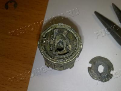

Лезем дальше
Это втулочка
Она промежуточная и собственно она-то и крутится, если код верный.

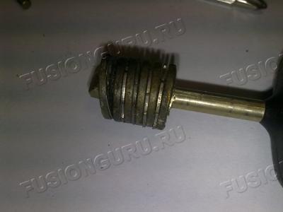

А вот и кодовый наборчик
С виду конечно ничего понятного, но на деле как раз колечки поворачиваются с помощью ключа под определенный угол, в результате образуется пазик, в который проваливается прутик и внешняя втулка больше не удерживает среднюю, тем самым давая ей повернуться.

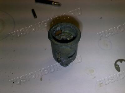

Вот внешняя втулка и направляющая

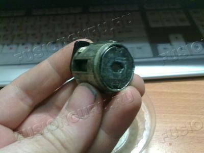

Вот средняя втулка с кодовым набором
спереди как раз паз для прутика.

Стоит отметить, что кодовые кольца в некоторых местах начали корродировать.
