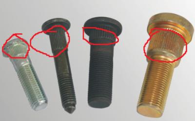

кто ставил передние проставки, подскажите как вынимали болты с опор (там 3 запрессованных болта).
Re: Проставка
я выбивал. аккуратно.

Re: Проставка
опору снимал?Puwistiy писал(а):я выбивал
новые болты нужно "прихватить" сваркой?

Новые так же запрессовываются как и старые были. Запрессовываются трубкой. Еще, я когда стойку снимал не сообразил что нужны стяжки, и когда пришло время вытаскивания болтов, я уши стойки отогнул, вынул болты запрессовал новые, и выгнул все обратно)))robin писал(а):опору снимал?Puwistiy писал(а):я выбивал

Re: Проставка
для пружин?sergkimm писал(а):нужны стяжки
а снять существующие/вставить новые болты без снятия опоры или отогнул/выгнул уши возможно?
- Сообщения: 7019
Re: Проставка
Возможно отогнуть, поменять болты и выгнуть обратно.
Но я бы не советовал такой нагруженный узел гнуть и выгибать.
Лучше разобрать. К тому же работать не удобно будет, если без разбора, то стойку не желательно наклонять больше 45 градусов.
А с разбором как угодно, просто перед сборкой аммортизатор прокачать (шток вверх-вниз пару раз) и больше сильно не наклонять.
