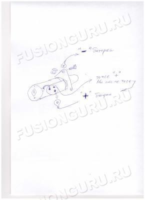

Филипп, в городе живёте, да? А сможете собрать схему:
У вас же два уже стартера. Только при подаче "+" на "втягивающее - стартер либо струбциной либо в тисах зафиксировать ( прыткий он), дел то быстрее чем в теме отписываться.
