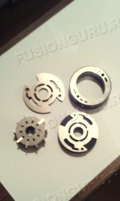

Сегодня наконец-то дошли руки для снятия размеров с деталей "внутреннностей" насосов гур,любезно и безвозмездно предоставленных для эксперимента нашими форумчанами.
Кто в теме-тот знает!
Взято 4 насоса в "неполной" комплектации-в принципе все размеры идентичны.Все зависит от характера повреждений,в основном это ротор и боковые фланцы или пластины,кому как удобнее понимать.Эти детали восстановить реально,но при наличии соответсвующего оборудования.Не надо пытаться убрать задиры и прочие повреждения с помощью наждачки или других абразивов,все ведет к "огромному" разбросу размеров и соотношению поверхностей относительно друг к другу вплоть до 0.05мм!,ну если вы не слесарь-лекальщик 6-го дана и черного-черного пояса ;)
Прошу прощения за стиль написания,краснословием не одарен!Всю полезную инфу по параметрам наших насосов кидайте в тему! Буду благодарен. :hat:

Demogorgon писал(а):ну если вы не слесарь-лекальщик 6-го дана и черного-черного пояса

Demogorgon писал(а):к "огромному" разбросу размеров и соотношению поверхностей относительно друг к другу вплоть до 0.05мм!,
Для пластинчато-роторных насосов это так критично? Для НШ "край" 0,15 мм.

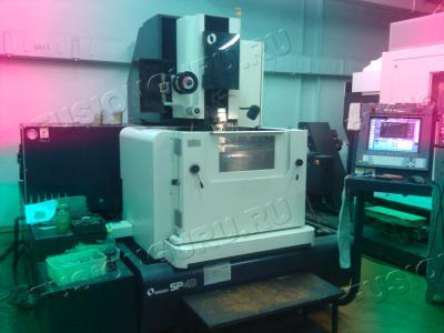

fidel1970 писал(а):Смотри, как режет лазер..
Такой аппарат не хуже,но я там уже не работаю.....

#11 Сообщение timoha-07 » 12 сен 2015, 20:17
Димыч, ты на смене, в ночь? :D

#12 Сообщение Demogorgon » 12 сен 2015, 20:23
timoha-07 писал(а):Димыч, ты на смене, в ночь?
Откуда знаешь? :eek:
Да было дело работали на ентом аппарате по 12ч.Я и старался в ночь уйти,чтоб с начальством не пересекаться....

#13 Сообщение timoha-07 » 12 сен 2015, 20:26
Demogorgon писал(а):Откуда знаешь
По "шпиёнской фоте" и сухим как в "шифровке" твоим сообщениям.

#14 Сообщение Demogorgon » 12 сен 2015, 20:33
Фото частично шпионская (с режимного предприятия),а была сделана для супруги,чтобы знала,что в ночь я на работу хожу..... :)

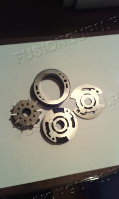

Ну вот сегодня был проделан первый шаг на пути восстановления деталей насоса:
1.шлифовка ротора и лопаток.
2.шлифовка статора.
3.шлифовка боковых крышек.
Фото не очень,сильно блестят детали,да и я не спец по фото.

Demogorgon писал(а):1.шлифовка ротора и лопаток.
Димыч, у лопатки "шесть сторон ", ты уточни. ;) Судя по фото лопатки прошлифовывались вместе с ротором, то есть стороны лопаток комплементарные "боковым крышкам"? Рабочие части (те что к статору) "восстанавливаются" разворотом на 180" в своем пазу :D .
Ни фига се, ты в "ночную смену" ушёл, почти на три недели...
То что на фотах, за два обеденных перерыва сделать можно. Наперво стенд мутить надо. На нем показательно будет "до и после". А так , запросто - не занимаясь шлифовкой деталей насоса, акцентировать работы на клапане. С ним сложнее чем с самим насосом.

timoha-07 писал(а): Судя по фото лопатки прошлифовывались вместе с ротором
Отдельно шлифовались,они больше ротора на 0.01мм,сошлифованы по высоте с одного торца.В ротор вставлены для фото.

timoha-07 писал(а): Наперво стенд мутить надо.
А что на нем испытывать,если не будет насоса?

На "не насосе ( то есть убитом)" вынимаем клапан и вставляем "обманку" перекрывающую все ходы "редукции", то есть создаем условия чтобы масло из самого насоса шпарило в магистраль с манометром, после которого просто отверстие в приемный бак. Размер отверстия можно снять с рейки в месте крепления "обратки". Надо?

А я ратую за то что "суппер-пуппер" шлифовка в сравнении с не шлифовкой, практически ни фига не добавят в давлении. Надо мерить, а без стенда -ни как.
