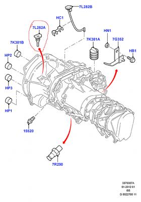

Demogorgon
Точила Мудрый
Сообщения: 1033
Откуда: Вологда(35)
Re: Течёт сальник ШРУСа. Задолбало...
#15 Сообщение Demogorgon » 20 мар 2016, 22:24
Сапун коробки

Demogorgon,
Спасибо за схемку, попробую найти этот "свисток"! :P
Всем спасибо за участие! Жду тепла и тогда очередная замена сальника с пристальным осмотром вала, подвесного, и ревизией сапуна. Новый сальник буду сажать до упора.
