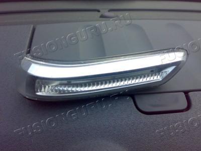

Re: Установка повторителей в зеркала заднего вида
#10 Сообщение fidel1970 » 26 дек 2010, 13:49
Вот эти перебирал в качестве кандидатов на мои зеркала...
От мерседеса...
От тойоты...
От ховера...
Ещё како-то китайский ноунейм...
От шкоды понравился, но фиг укупишь...
А вот фото родных фокусовских поворотников, любезно предоставленное КСМ™... :hat:
И наконец то, что примерно получается у меня из сайберовских поворотников...
Исследования рынка продолжаются... :crazy:
