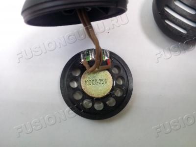

#17 Сообщение robin » 30 июн 2016, 08:05
Puwistiy писал(а):это динамик маленький
наверно да
приложил 4 фотографии:
http://www.fusionguru.ru/photogallery.php?forumguest

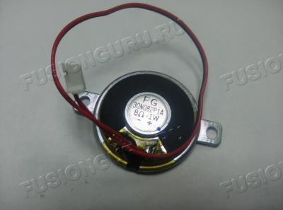

robin, прочитай http://www.fusionguru.ru/forum/viewtopic.php?f=23&t=623
А то ковыряться в общей куче как-то не с руки.
Это тупо динамик. В игрушках детских можно найти.
Добавлено спустя 6 минут 12 секунд:
Хочешь подарю

#20 Сообщение НачТех » 30 июн 2016, 09:25
*Casper*, у него 100 ом на фотографии. Твой 8 Ом... :)
