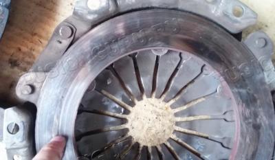

В итоге:
Диск сцепления и выжимной.
Параллельно заменили промеж.подшипник правого приводного. Высох. Не вскрылся, как писали тут. Металлическая боковина.
При снятии развалили трипод. 2 подшипника. Собирал сам. Смазку забили типа графитной.(или литол. Честно, не углядел и спросить потом забыл. Не промывали. На сколько критично?
- Сообщения: 11276
Re: Необычное поведение в движении
Для смазки триподов ( их подшипников) специальная мазь на основе полимочевины. А набили скорее всего дисульфидной (МоS2), зря они это сделали, и не потому что "дисульфид молибдена якобы в присутствии воды становится абразивом", просто иглы в подшипнике мелкие, дисульфид все-таки механическая взвесь в смазке, литол был бы лучше.
