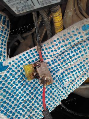

Снял левую фару и обнаружил предохранитель, который идёт к управляющему блоку, в таком виде:
Почему оно оплавилось неизвестно. Самое главное что сам предохранитель прозванивался мультиметром, но свет не работал.

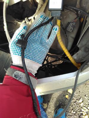

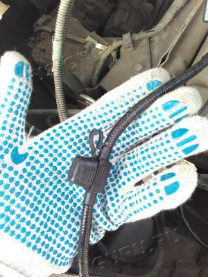

На улице при +5 не удобно такие операции делать. Получилось вот так:
Общий вид:
Изначально держатель был для medium предохранителя, а теперь под mini, что даже намного удобней.
Кстати, а почему использовался номинал 20 А? Ведь минимальная мощность: 35 W+35 W=70 W, делим на 14 V и получаем 5 А. Это разумеется минимум. Но почему использовался 20А? Я поставил 15А, но думаю, что можно и поменьше номинал использовал.
Специально поездил по городу, чтобы проверить что всё в порядке. Пока ничего не оплавилось.
